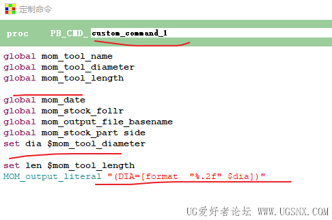

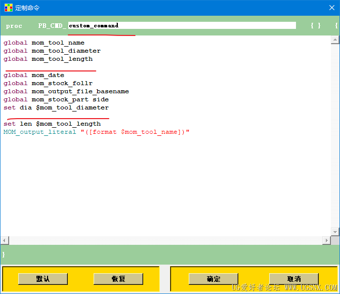

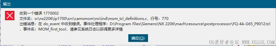

桥板宏后处理,程序里的T型刀,出全部程序时可以正常后处理,出单条程序时报警,是什么原因?怎么改?

一般都是输出刀具列表才会出这些问题。可以把刀具列表取消了。
2305
6735
6735
发表于 2026-6-5 08:33:12 | 显示全部楼层
111.png 222.png 直接删除,或者判断一下如果不是带有这种变量的刀具就不输出。

发表于 2026-6-5 09:14:03 | 显示全部楼层
第一把刀不能是T型刀,或者用直身刀代替T刀模拟

输出刀具信息有问题,不是单条时会报警,是第一条程式是T刀都会报警
