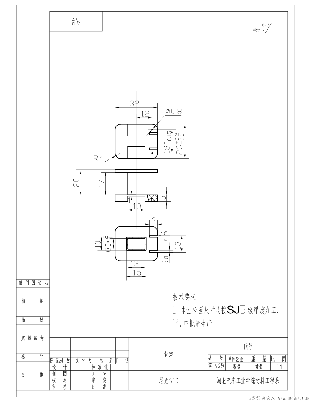

有没有大佬指点一下,本人实在不知道怎么做了,分模已做好,但是注塑机设计部分实在是不会,用了燕秀的模具的普通模板不知道合不合适(因为有滑块部分不确定能不能直接用),恳请大佬指导(我的工程文件在贴子里)

我是这么分的  不知道对不对
