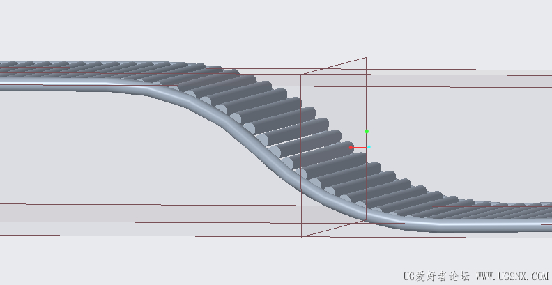

中间部分偏了,不知道什么情况

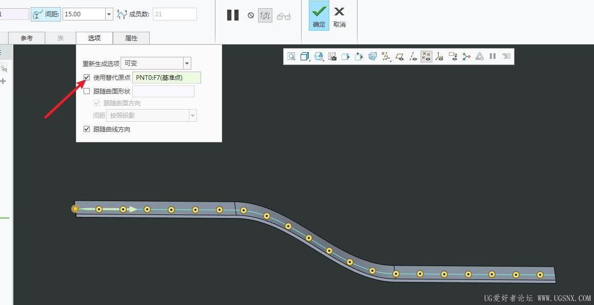

阵列-选项-选中使用替代原点就能跟着曲线阵列了
