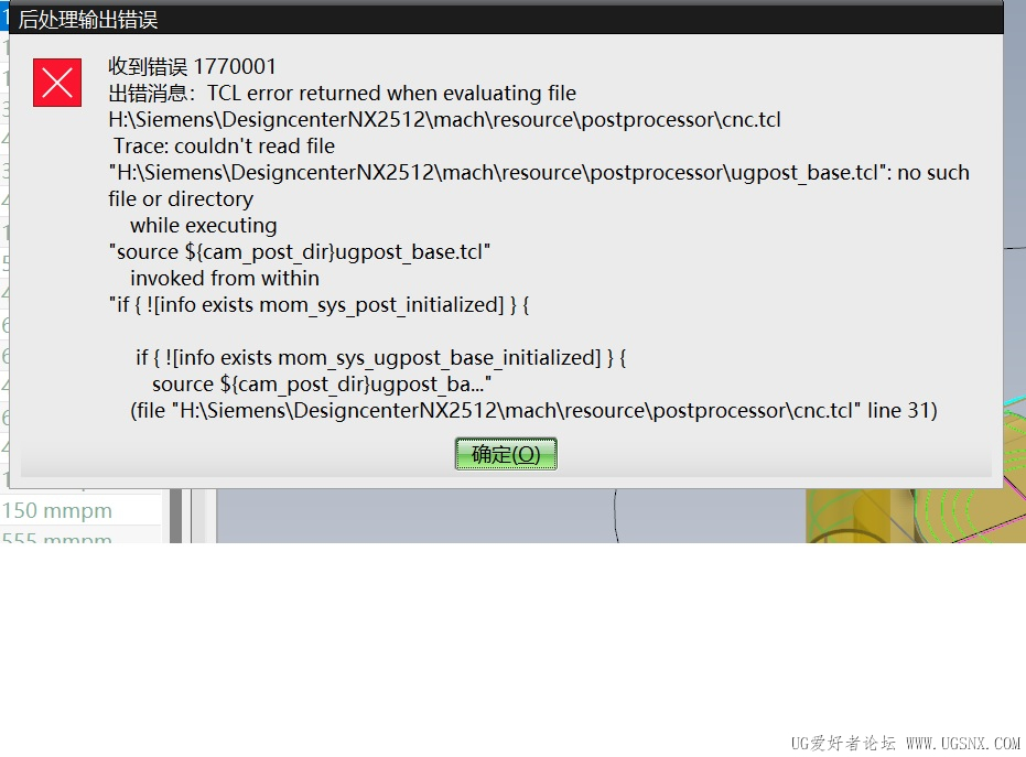

DC2512的后处理用以前版本的不行,但NX2506可用 如何解决???谢谢!!!!

DC2512的后处理用以前老版本的不行报错
DC2512的后处理用以前老版本的报错但NX2506可用如何解决谢谢!!!!
新版后处理可以!老版的不行换了很多都不行

你可以用DC2512的构造器打开后处理,不修改保存一下再用,试试。

 楼主| 发表于 2026-6-6 09:02:26 | 显示全部楼层
试了还是一样!

发表于 2026-6-6 11:49:37 | 显示全部楼层
CNC.tcl这个文件,调用了ugpost_base.tcl,然后找不到这个文件,不知道你是什么样的后处理,有没有缺少文件。
