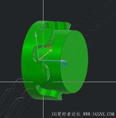

发表于 2026-6-8 02:56:10 | 显示全部楼层 |阅读模式
自己在网上看了个图,大概画了下,大伙都会用什么方式光侧壁,优先4轴
AAA.prt (135.04 KB, 下载次数: 35)

发表于 2026-6-8 11:47:23 | 显示全部楼层
坐标都放错了

发表于 2026-6-8 11:01:44 | 显示全部楼层
Z轴形状

 楼主| 发表于 2026-6-8 11:10:05 来自手机 | 显示全部楼层
李阿龙123 发表于 2026-6-8 11:01
Z轴形状
啥意思?

 楼主| 发表于 2026-6-8 12:31:58 | 显示全部楼层
我知道,先别管坐标

 楼主| 发表于 2026-6-8 12:45:50 | 显示全部楼层
先别管坐标,这不重要

发表于 2026-6-8 14:09:27 | 显示全部楼层
传个STP 版本不太够

发表于 2026-6-8 14:57:49 | 显示全部楼层
版本太高了

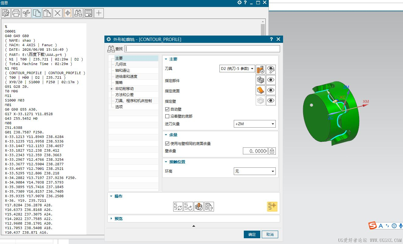

发表于 2026-6-8 15:18:06 | 显示全部楼层
四轴程序

发表于 2026-6-8 17:04:20 | 显示全部楼层
兄弟上个图我研究一下,我的刀路有点不对路,拿来对比一下
