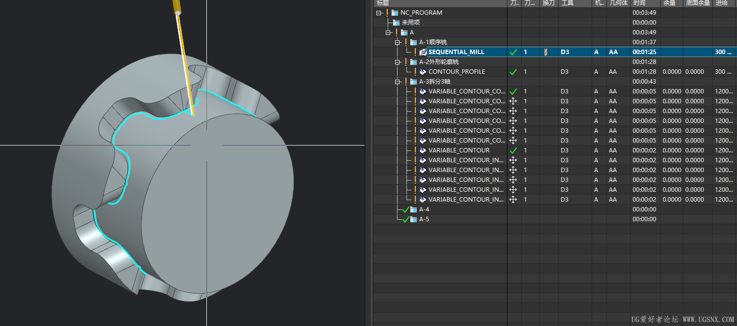

[求助] 4轴求助 大伙都会用什么方式光侧壁

发表于 2026-6-9 14:38:25 | 显示全部楼层
目前只会这些策略

发表于 2026-6-9 15:33:23 | 显示全部楼层
ρéиg 发表于 2026-6-9 14:38
目前只会这些策略
我不会用顺序铣,但我用外形轮廊铣跟你这个地方一模一样

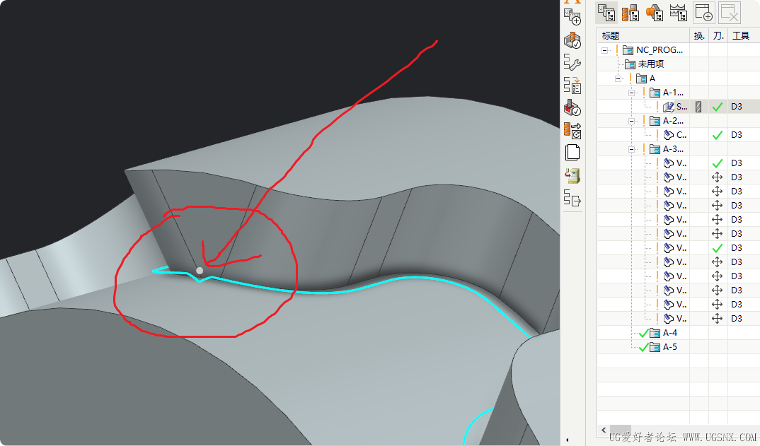

发表于 2026-6-10 08:55:16 | 显示全部楼层
没有波动就过切了。根部加上R角程序才会顺。
