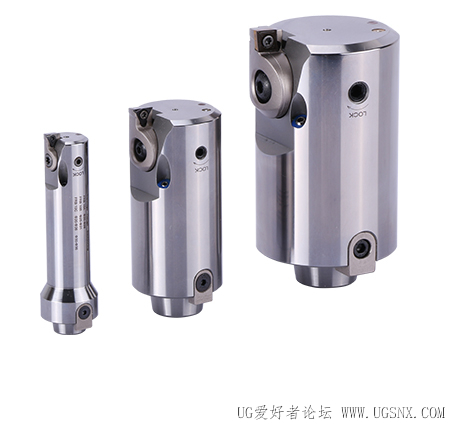

[已解决] 镗刀镗孔不稳定

发表于 2026-6-9 12:12:19 | 显示全部楼层
hdy2017 发表于 2026-6-9 11:30
原始程序出来的的是G86
后面我看有刀线果断改成G76带上Q值
这种万能镗刀不好用。
这样的稳定一些
这样的稳定一些
254
835
835
发表于 2026-6-9 14:07:05 | 显示全部楼层
hdy2017 发表于 2026-6-9 08:40
谢谢!找到原因了
转速 500
进给40
老板没吊人啊   镗孔铁件转速慢一点
254
835
835
发表于 2026-6-9 14:08:28 | 显示全部楼层
原始程序出来的的是G86
后面我看有刀线果断改成G76带上Q值
镗孔不需要Q值,直接干到底
92
784
784
 楼主| 发表于 2026-6-9 14:56:05 来自手机 | 显示全部楼层
潘宏洋 发表于 2026-6-9 14:08
镗孔不需要Q值,直接干到底
那是退刀

发表于 2026-6-9 16:11:52 | 显示全部楼层
刀片磨损了!
