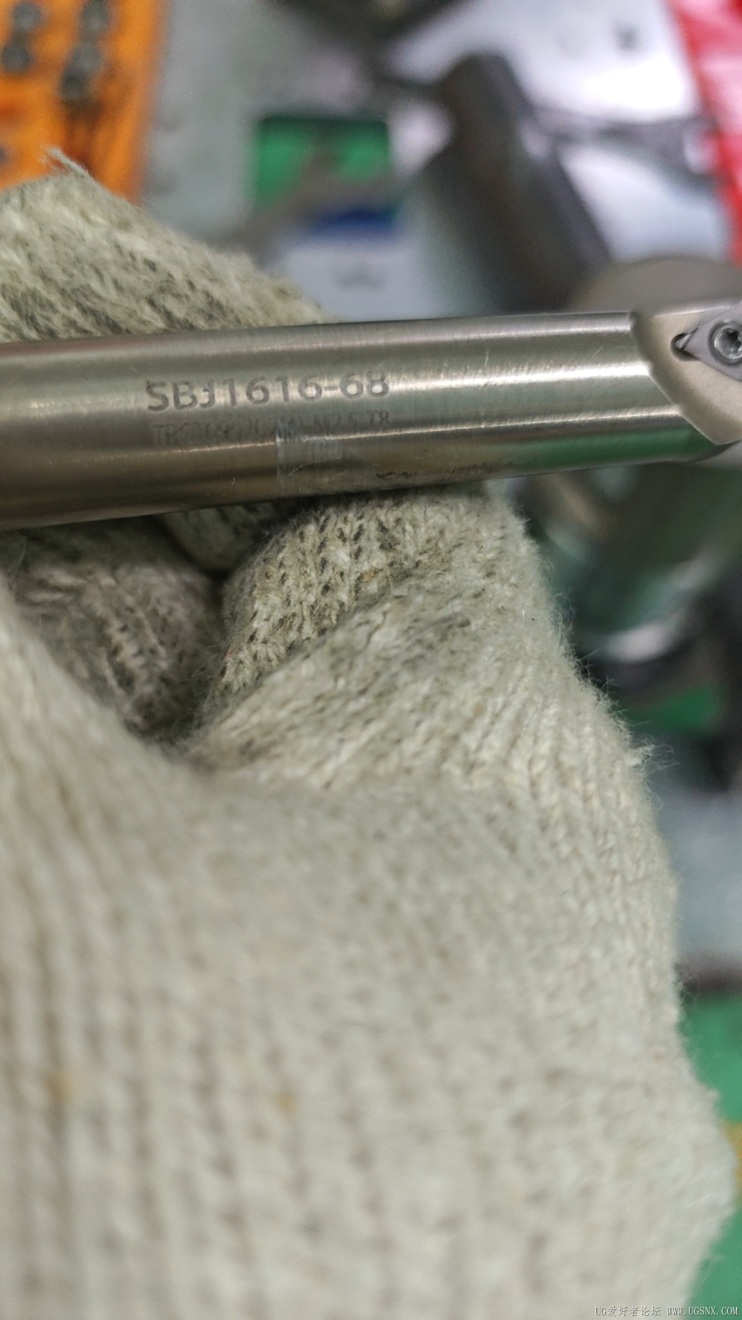

发表于 2026-6-8 19:05:50 来自手机 | 显示全部楼层 |阅读模式
产品精孔18有2个
深度40材质45号钢
做一件好了下一件又会变小
两把10的开粗余量单边3丝左右
刀头也换了,刀粒也换了,现在目前刀杆只有一把没有换过。

发表于 2026-6-9 16:11:52 | 显示全部楼层
刀片磨损了!

 楼主| 发表于 2026-6-9 08:40:47 来自手机 | 显示全部楼层
随风飘~e族 发表于 2026-6-8 22:03
转速进给要贴出来。可以加一把粗镗刀试试,铣刀铣40深,下面估计会让刀余量变大。孔是不是通孔?有没有镗到 ...
谢谢!找到原因了
转速 500
进给40
排除一天,挨个排除。

发表于 2026-6-8 22:03:03 | 显示全部楼层
转速进给要贴出来。可以加一把粗镗刀试试,铣刀铣40深,下面估计会让刀余量变大。孔是不是通孔?有没有镗到底,刀尖触底是不是磨损了

发表于 2026-6-9 07:46:23 | 显示全部楼层
我用的住友的也是,新刀片每次都变,,膛20个以后就稳定了。

 楼主| 发表于 2026-6-9 08:41:43 来自手机 | 显示全部楼层
快乐皆度 发表于 2026-6-8 19:34
有可能刀片磨损了
刀片没有关系,也排除了

 楼主| 发表于 2026-6-9 08:42:39 来自手机 | 显示全部楼层
是通孔,底部余量还更少。

发表于 2026-6-9 10:55:28 | 显示全部楼层
你用的什么参数。什么刀柄都发看看

 楼主| 发表于 2026-6-9 11:28:36 来自手机 | 显示全部楼层
潘宏洋 发表于 2026-6-9 10:55
你用的什么参数。什么刀柄都发看看
本来发帖就想配图,只要我带图片老是说我网络错误

 楼主| 发表于 2026-6-9 11:30:46 来自手机 | 显示全部楼层
你用的什么参数。什么刀柄都发看看
原始程序出来的的是G86
后面我看有刀线果断改成G76带上Q值
