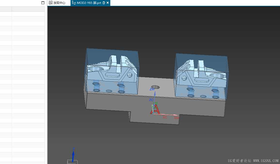

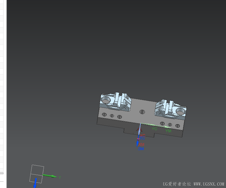

分享一下大佬分享的机器人模型文档,目前本人已经把机器人的脚给弄出来了,用的工艺以四轴转台快换夹具为主,后续也一样,也可能是用五轴虎钳或者快换夹具那一套,用的ug版本是2412,设备是3、4轴EROWA气动卡盘和定制快拆夹具版,一夹用的虎钳,1月份就做出来了,之前离职到处奔波就没弄这些了,加工过程中,3mm的刀避空少了,断了一把,后面避空磨了20mm就没事了,该程序仅供参考学习,有什么问题可以提出来,谢谢大佬们了

1夹
1夹
1夹
4夹
4夹
4夹
