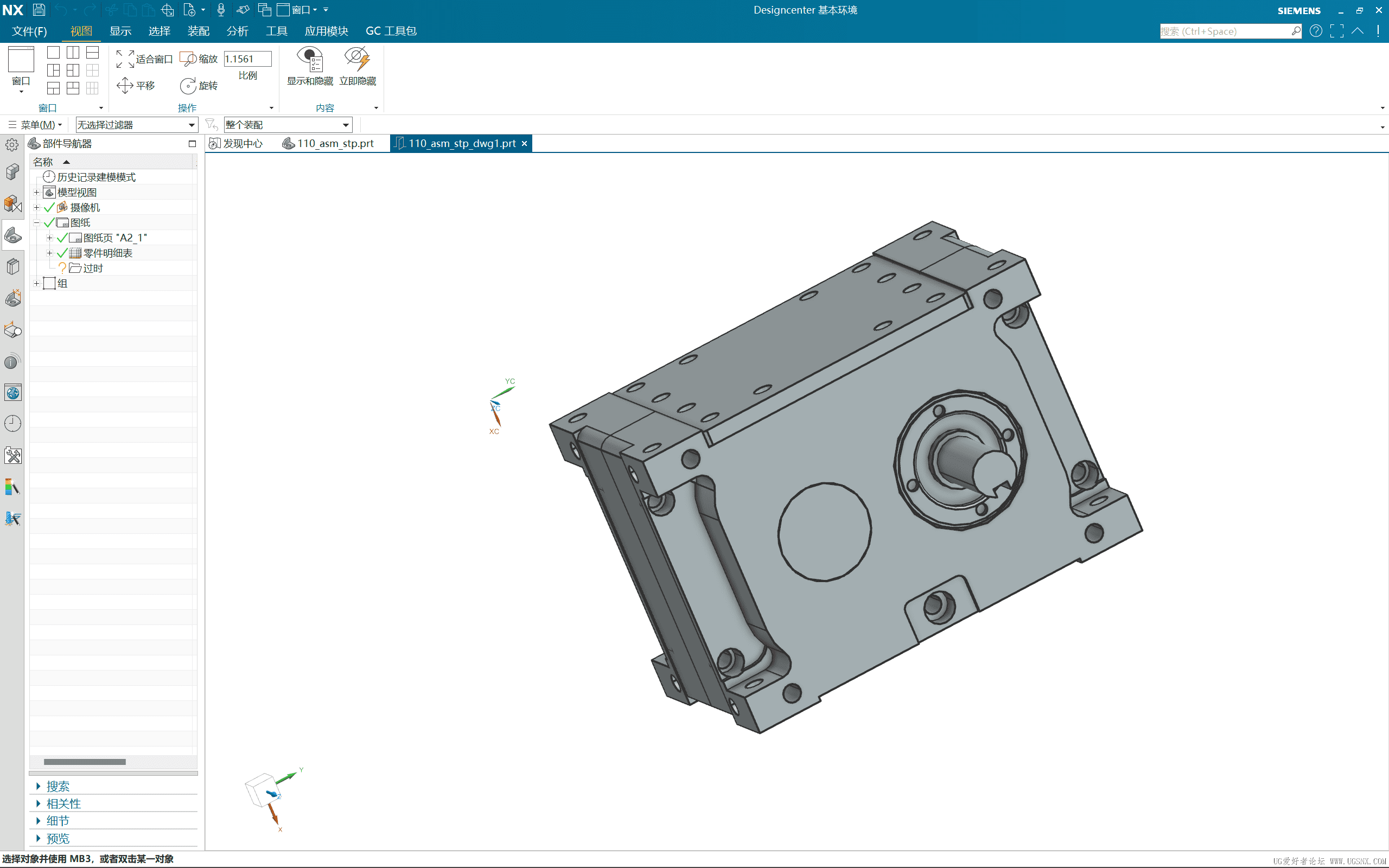

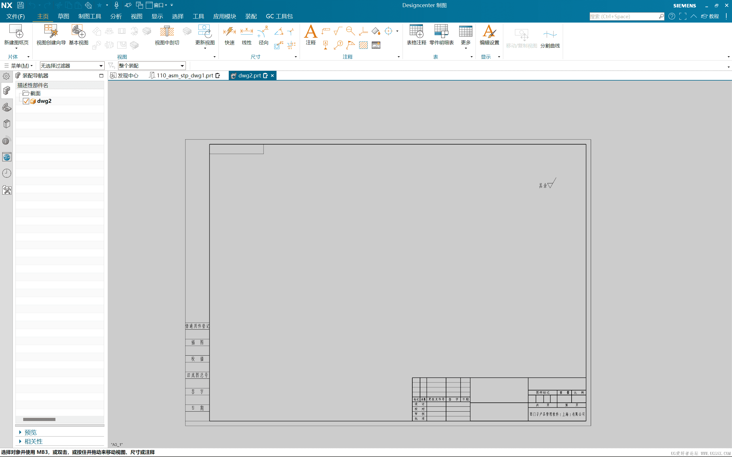

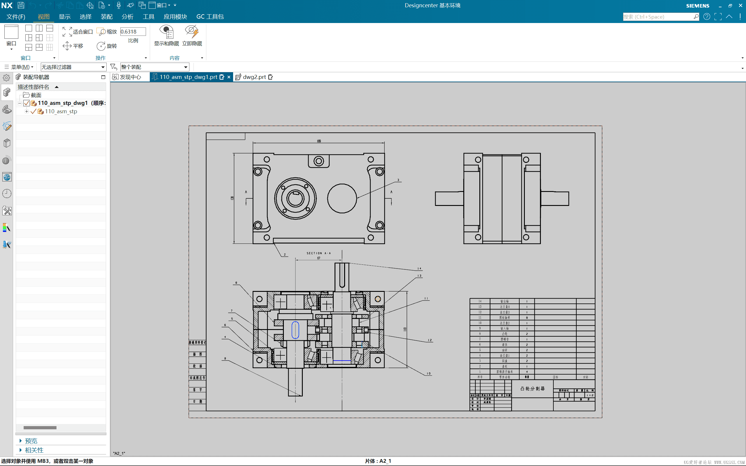

各位大佬,我本来正常画图中,在隐藏线条中突然报错内存访问违例,然后草图,主页等工具栏就消失了,变成了图一
,正常新建一个文件就还是正常的
,我打开原来的3d文件之后再打开图纸文件就变成了这样
,变成了一个模型,不是图纸了,我应该怎么办
68
68

发表于 2026-6-9 08:16:46 | 显示全部楼层
双击图纸页试一下

发表于 2026-6-9 08:17:36 | 显示全部楼层
从应用模块那里切换到制图模块看看,你现在是基本环境

发表于 2026-6-9 08:18:57 | 显示全部楼层
高版本的没用过,个人推测你隐藏了不该隐藏的线了,恢复原来设置看看能否解决,或保存一下再打开看看。
