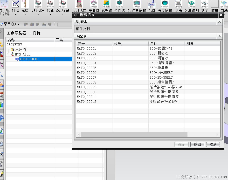

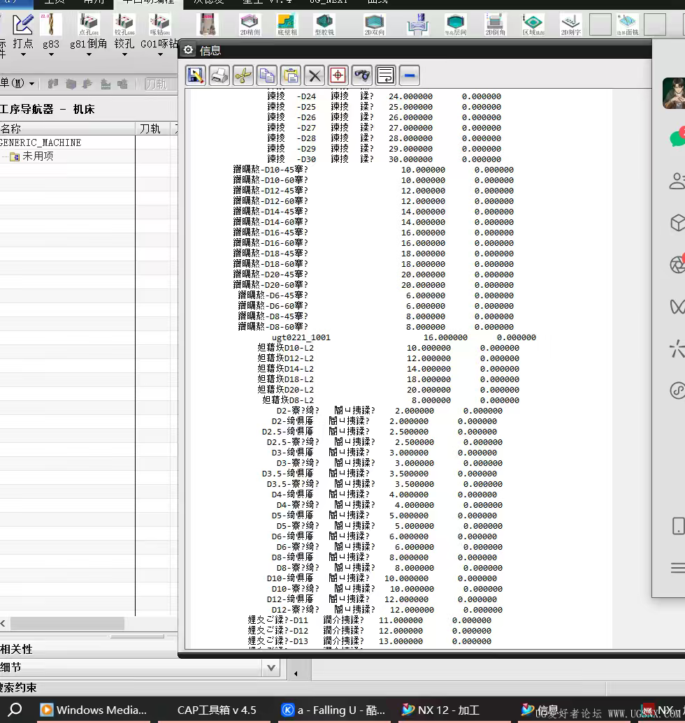

ug数据库12.0版中文乱码  但是ug2212版本是正常的 第一次使用加工数据库 请问各位大佬知道是什么原因吗?下面分享咸鱼买的加工数据库

发表于 2026-6-9 11:28:09 | 显示全部楼层
建议升级下小版本打个补丁,我用的12版本是NX 12.0.2.9,开始也出个这个问题,后面添加补丁MP14后问题解决了

发表于 2026-6-9 19:08:26 | 显示全部楼层
目前没找到办法,文本格式我也改过了,没用。可能就像楼上说的,是个BUG吧
