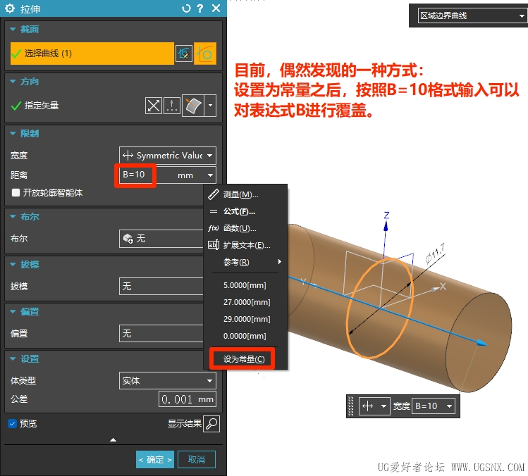

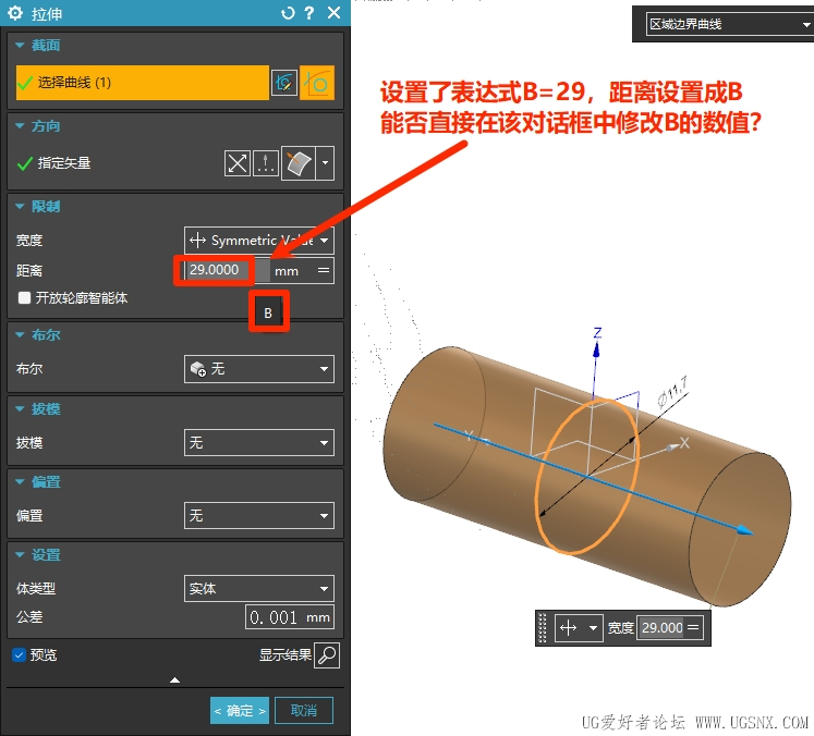

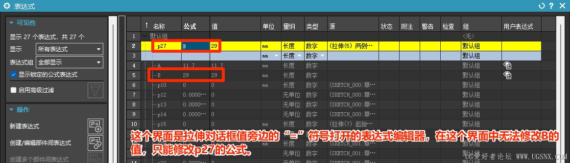

问题来源:将特征的值使用某个表达式之后,就会固定显示那个表达式的值,无法直接从编辑特征的那个对话框中去修改表达式的值,从特征对话框中进去的表达式编辑器也只能修改当前的公式,而无法修改表达式。简单示意如图。
只能是退出特征对话框,再打开【表达式编辑器】,找到对应的表达式,修改完成。这种修改方式有点麻烦。
因为常规修改一般是双击特征进入特征对话框中修改参数,不会特意去关注是否存在表达式,在对话框界面修改肯定是最方便的。
测试情况:偶然发现一种方式可以实现在特征对话框中界面进行表达式的【覆盖】,
1.设为常量
2.输入“表达式=需要的值”,即可实现表达式值的更改和覆盖。
探讨:是否还有其他方式可以实现类似于 选中特征,在相关界面可以直接修改特征参数对应表达式的情况?

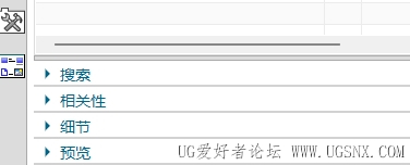

发表于 2026-6-9 15:08:54 | 显示全部楼层
在部件导航器中点开细节点开用户表达式,点特征看一下哪个表达式要改直接在用户表达式里改,比你这样简单多了。平时改在细节里改也比在特征对话框方便

 楼主| 发表于 2026-6-9 15:12:48 | 显示全部楼层
NQJ-NX 发表于 2026-6-9 15:08
在部件导航器中点开细节点开用户表达式,点特征看一下哪个表达式要改直接在用户表达式里改,比你这样简单多 ...
部件导航器的细节是什么?

 楼主| 发表于 2026-6-9 15:23:12 | 显示全部楼层
谢谢解答,试了一下,感觉挺好用的。
