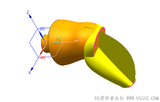

通过曲线组造型耳机主体曲面错误,各位大神帮忙看看哪里的问题
耳机主体1.prt (257.47 KB, 下载次数: 6)
曲面自相交
曲面自相交
曲面自相交

发表于 2026-6-9 18:12:27 来自手机 | 显示全部楼层
大概率曲线方向冲突了,你试一下成一致
720
3718
3718
发表于 2026-6-10 08:04:25 | 显示全部楼层
曲线方向,曲线与曲线的匹配问题。

发表于 2026-6-10 10:08:26 | 显示全部楼层
曲线方向不一致

发表于 2026-6-11 08:03:54 | 显示全部楼层
曲线方向不一致

发表于 2026-6-11 12:21:48 | 显示全部楼层
是这样吗?

 楼主| 发表于 2026-6-12 10:44:32 | 显示全部楼层
是的,头部连接面相切
