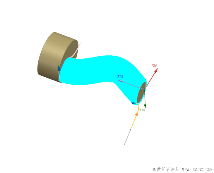

新人求助大神,怎么让车铣四轴联动的 x y z c 的c输出为增量H输出。还有动态F

把C字符改成H    改下变量获取增量坐标
动态F用逆时间进给
