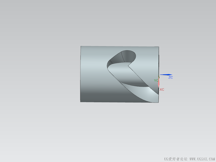

研究了一下午,出来的全是五轴刀路,还会过切,看看四轴可以加工吗?
111.rar (120.12 KB, 下载次数: 68)
这个图用四轴可以加工吗?
这个图用四轴可以加工吗?

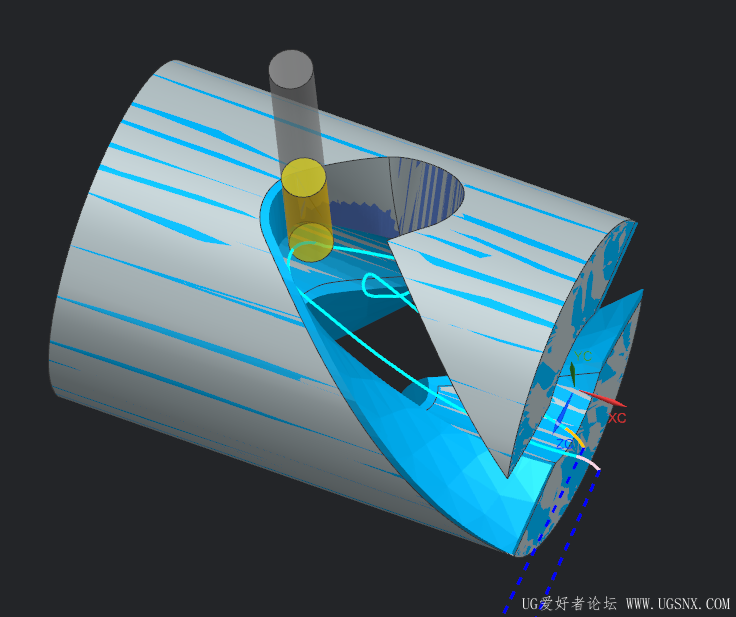

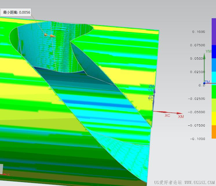

发表于 2026-6-10 15:51:38 | 显示全部楼层
6楼思路是最优解,2.5单刀直接开,精度允许的话,这个是最理想的

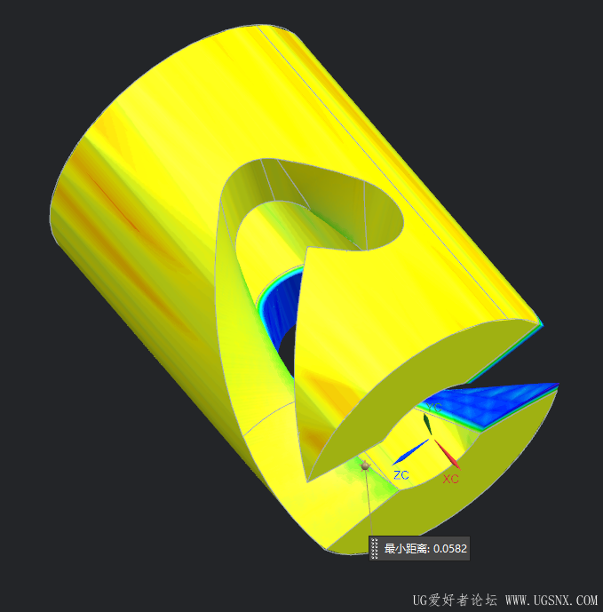

发表于 2026-6-10 13:29:22 | 显示全部楼层
试了四轴一刀过,刀路可以实现,精度一般

 楼主| 发表于 2026-6-10 15:12:24 | 显示全部楼层
ρéиg 发表于 2026-6-10 13:29
试了四轴一刀过,刀路可以实现,精度一般
厉害,我编的出来都是五轴
