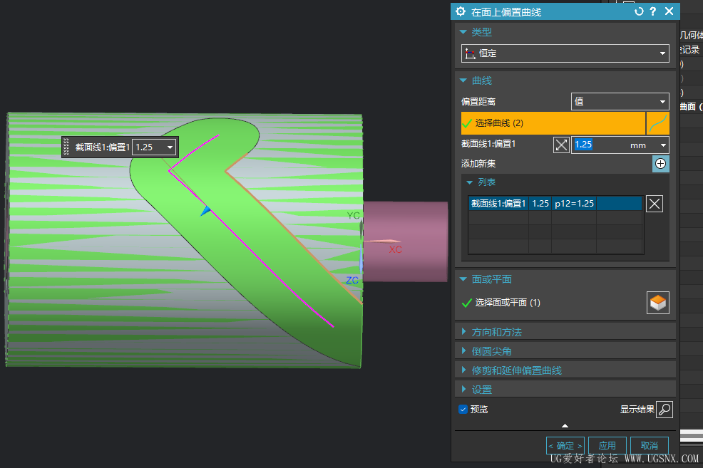

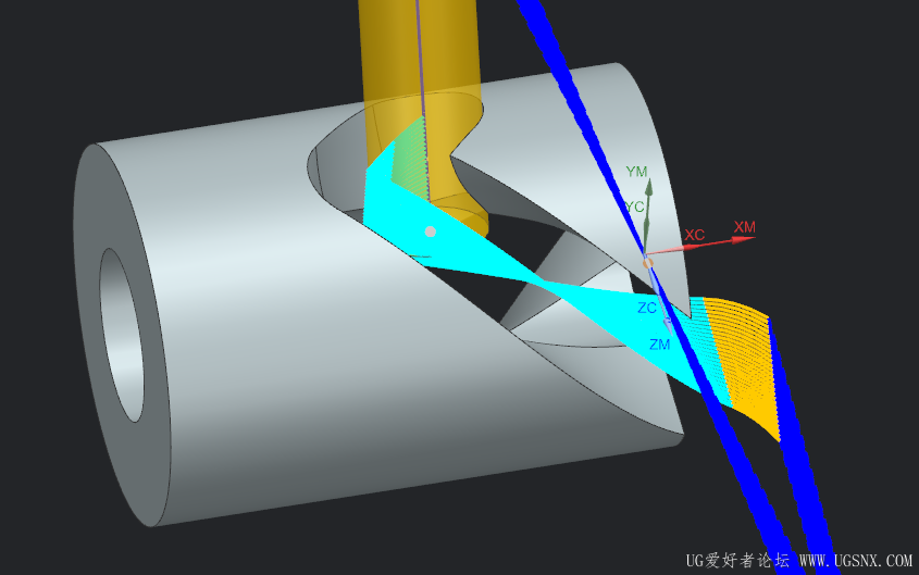

6楼思路是最优解,2.5单刀直接开,精度允许的话,这个是最理想的

 楼主| 发表于 2026-6-10 17:02:02 | 显示全部楼层
请教一下这个中线怎么坐出来的

发表于 2026-6-11 08:04:07 | 显示全部楼层
路如初之 发表于 2026-6-10 11:52
差一点或者过切几丝没有关系,大佬用的什么策略
用曲面驱动。

发表于 2026-6-11 09:38:56 | 显示全部楼层
偏置曲线

发表于 2026-6-16 21:35:15 | 显示全部楼层
这么多抬刀,不能往复的吗
