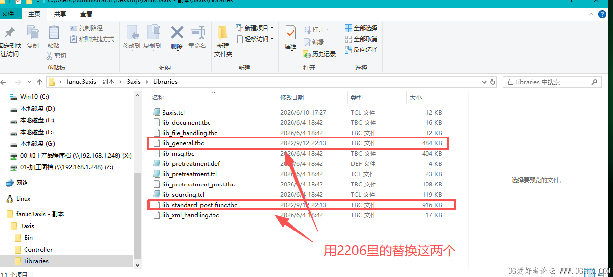

用2206制作的,用ug12能正常用。我用2206里的4个文件替换掉2506里的4个文件,再用ug12就能正常用了。附件有两个后处理原件。

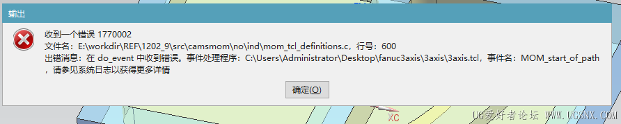

报警信息:收到一个错误1770002
文件名:E:\workdir\REF\12029\src\camsmom\no\ind\mom_tcl_definitions.c,行号:600
出错消息:在do_event 中收到错误。事件处理程序:C:\Users\Administrator\Desktop\fanuc3axis\3axis\3axis.tcl,事件名:MOM_start_of_path,请参见系统日志以获得更多详情

ug12报警
ug12报警
ug12报警
ug12报警
ug12报警
用2206里的替换2506里的两个文件
用2206里的替换2506里的两个文件
用2206里的替换2506里的两个文件
用2206里的替换2506里的两个文件
用2206里的替换2506里的两个文件
