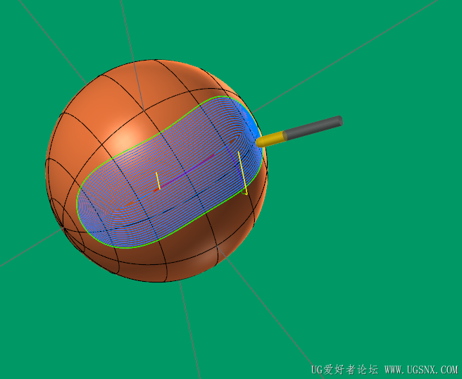

只有一块曲面跟一条线的情况下,maastercam只能用曲线投影改挖槽,一个是精度不够无法贴合曲面,一个是底部光洁度不够,如果不这样只能用2d挖槽把刀路线缠绕上去,这样抬刀比较多。
能不能做到精雕一样的多轴挖槽,求助各位师傅

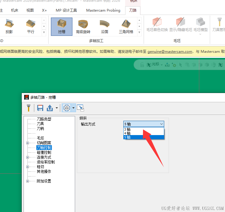

发表于 2026-6-11 21:08:26 | 显示全部楼层
有多轴挖槽功能啊,你没认真看下,多轴挖槽开粗,沿边,沿面左精修,再配一个智能综合 99%的图都能做了。

 楼主| 发表于 2026-6-11 11:41:38 | 显示全部楼层
新人,不知道怎么发图片,大概就是5轴版的2d挖槽刀路

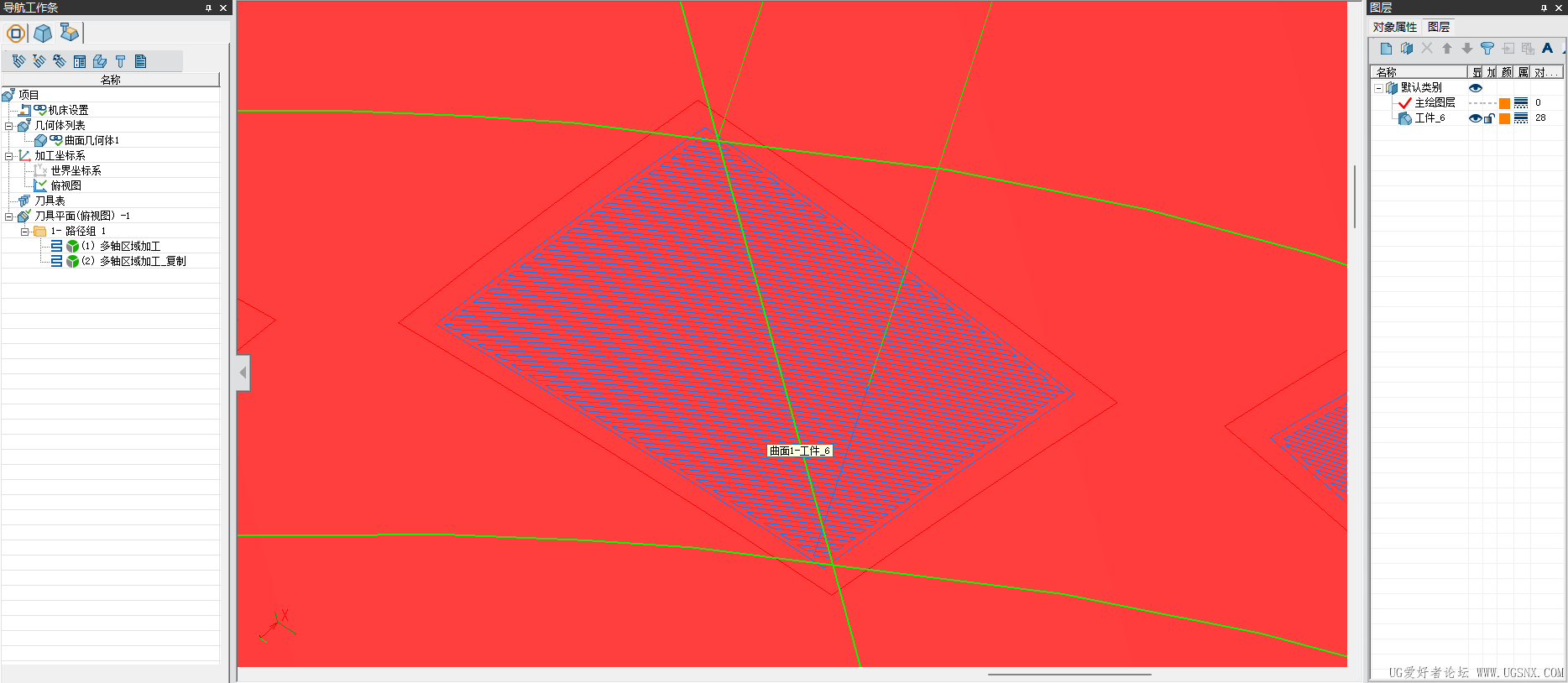

 楼主| 发表于 2026-6-15 10:24:03 | 显示全部楼层
感谢师傅答复,多轴挖槽在只有范围,没有侧边曲面的时候进退刀太多,选择熔接线条的话大概率会过切,而且有时候范围里还会有凸台,比较麻烦吧,因为我这边挖这种槽没有实体图,只有曲线跟面,就希望能像2d挖槽那样选线选面就可以直接计算,可以的话希望师傅可以指导一下我怎么在这个网站发图片,这样就比较容易沟通

发表于 2026-6-16 10:27:06 | 显示全部楼层
头晕 发表于 2026-6-15 10:24
感谢师傅答复,多轴挖槽在只有范围,没有侧边曲面的时候进退刀太多,选择熔接线条的话大概率会过切,而且 ...
那你就用智能综合,范围就是你的曲线,加工面就是你的曲面,如果涉及到详细的,自己打开各种duan'shi'pin

 楼主| 发表于 2026-7-27 13:15:44 来自手机 | 显示全部楼层
1023082354 发表于 2026-6-16 10:27
那你就用智能综合,范围就是你的曲线,加工面就是你的曲面,如果涉及到详细的,自己打开各种duan'shi'pin ...
抱歉师傅,最近比较忙现在才有空回复这种刀路底面光洁度不够,如果是用北京精雕就会快很多,mc做个需要做刀路线比较麻烦,就是图片里面这种刀路.

发表于 2026-7-27 19:40:50 | 显示全部楼层
头晕 发表于 2026-7-27 13:15
抱歉师傅,最近比较忙现在才有空回复这种刀路底面光洁度不够,如果是用北京精雕就会快很多,mc做个需要做 ...
好多功能都可以实现 这种
曲面  。多轴刀路 差不多都可以

发表于 2026-7-28 09:13:17 | 显示全部楼层
多了解下多轴刀路,MC的新版全部都更新的多轴模块。你的问题用多轴刀路很轻松就能解决

 楼主| 发表于 2026-8-26 14:43:11 | 显示全部楼层
智能综合里面如果范围线里面有凸台或者说是需要避让的地方,就会过切要么就是抬刀过多,有什么方法解决吗
