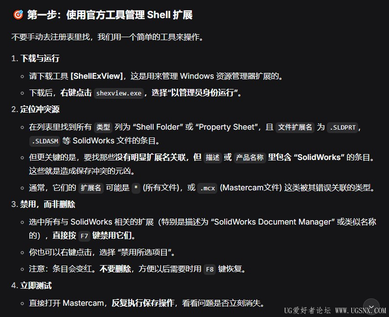

22版的在车削中设置卡盘参数,怎么刚点下参数就崩溃了

24的,也是这样,估计是电脑的问题

如果安装了solidworks,试试这个办法,亲测有用:

和sw有关系吗,我试试,

有更新补丁,也没用
