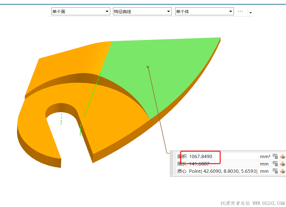

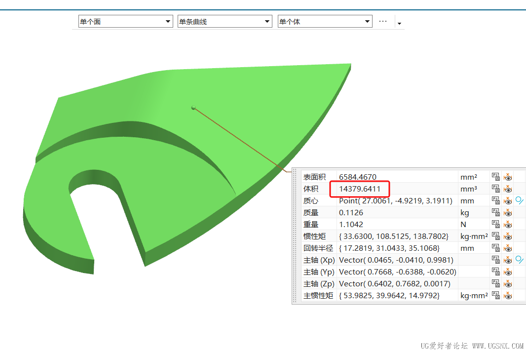

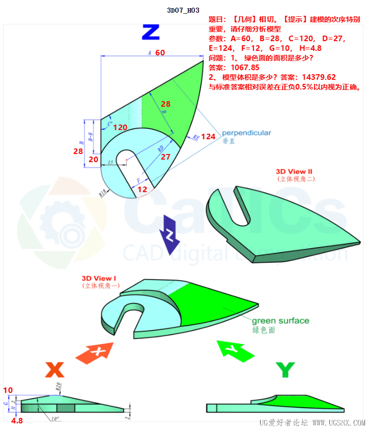

CATICS-3D07-H03练习题分享,prt版本为NX2406

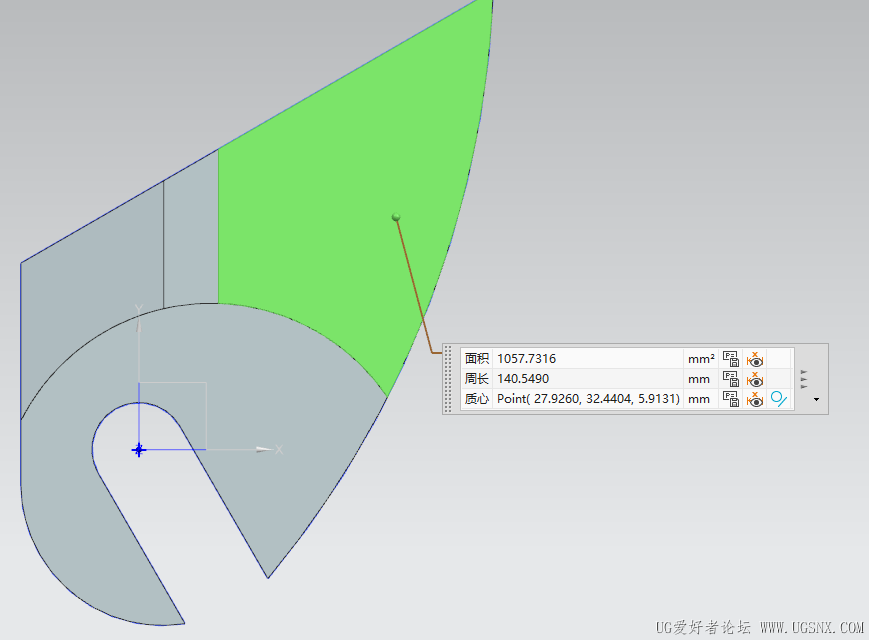

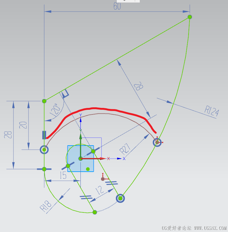

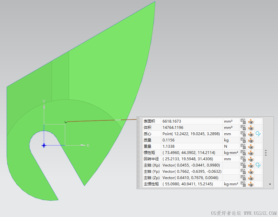

发表于 2026-7-26 09:40:34 | 显示全部楼层
这个地方是怎么约束的啊?看了图中尺寸,好像没有对这个地方标注
草图没全约束,面积和体积尺寸就都有点对不上了
