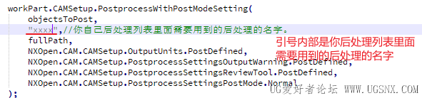

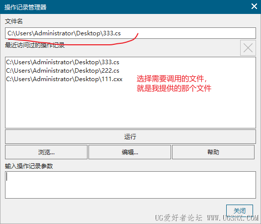

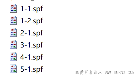

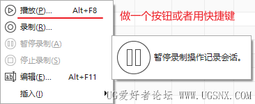

发表于 2026-6-17 11:07:00 | 显示全部楼层
按组输出.zip (1.29 KB, 下载次数: 12) 22.png 33.png 55.png 66.png 我的版本是NX2312。

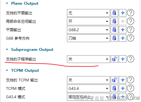

发表于 2026-6-13 17:13:10 | 显示全部楼层
11.png 这个可以把组按照子程序输出。并输出调用的主程序。
