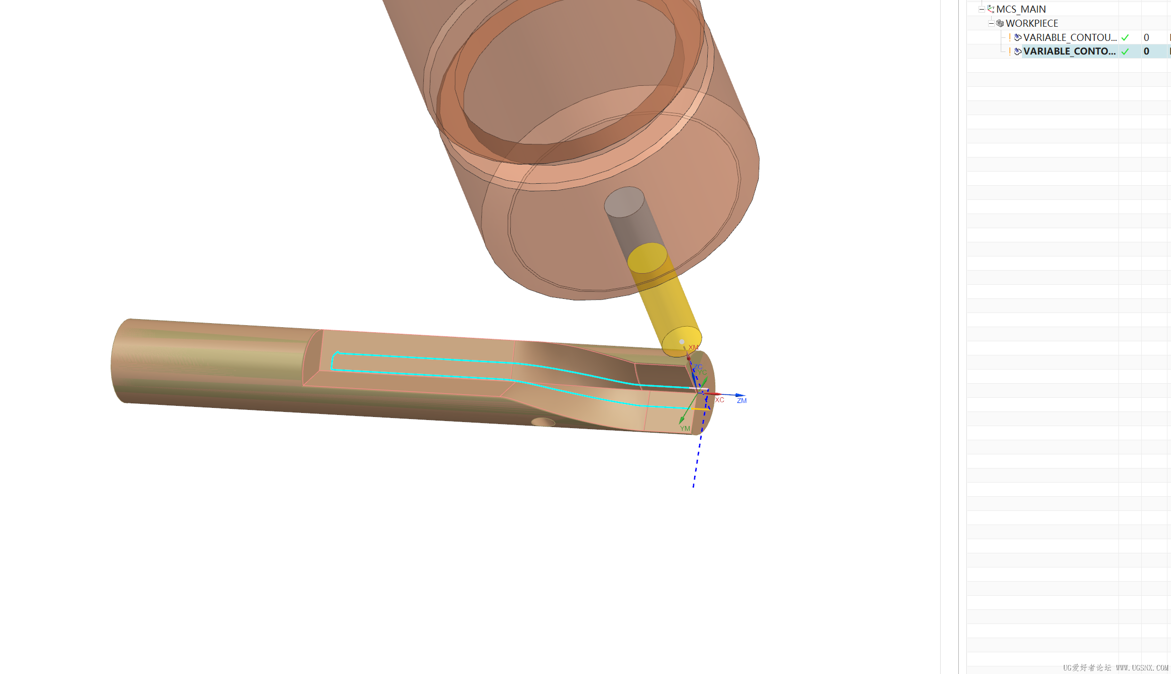

[已回复] 在3+2BC上加工这个螺旋槽,用什么策略好,只能5轴四联动

发表于 2026-6-13 16:34:18 | 显示全部楼层 |阅读模式
加工蓝色区域

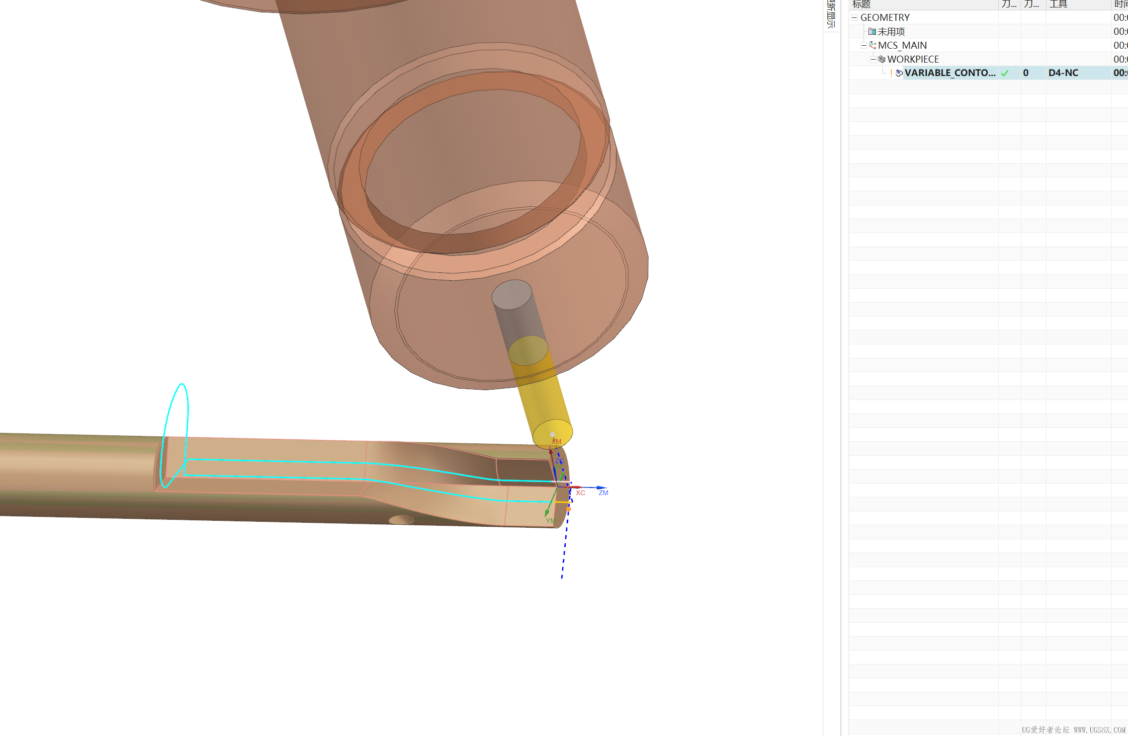

发表于 2026-6-14 11:52:54 | 显示全部楼层
加根部圆弧
1122-prt.zip

发表于 2026-6-13 21:39:47 | 显示全部楼层
不知道这种技术能值多少,五轴四联动,另附楼主图档stp格式      2306.5版本
要想无刀痕,根部可以做个圆弧面,时间紧张我这边没有细做
1122_stp.prt
571.87 KB, 下载次数: 38, 下载积分: G币 -1
1122-stp格式.zip
20.31 KB, 下载次数: 5, 下载积分: G币 -1
