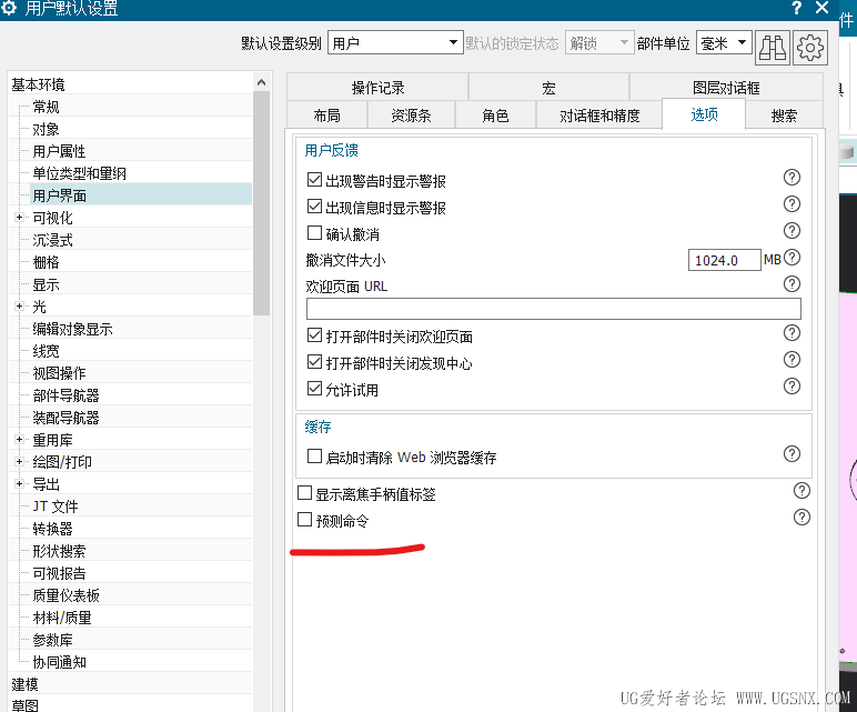

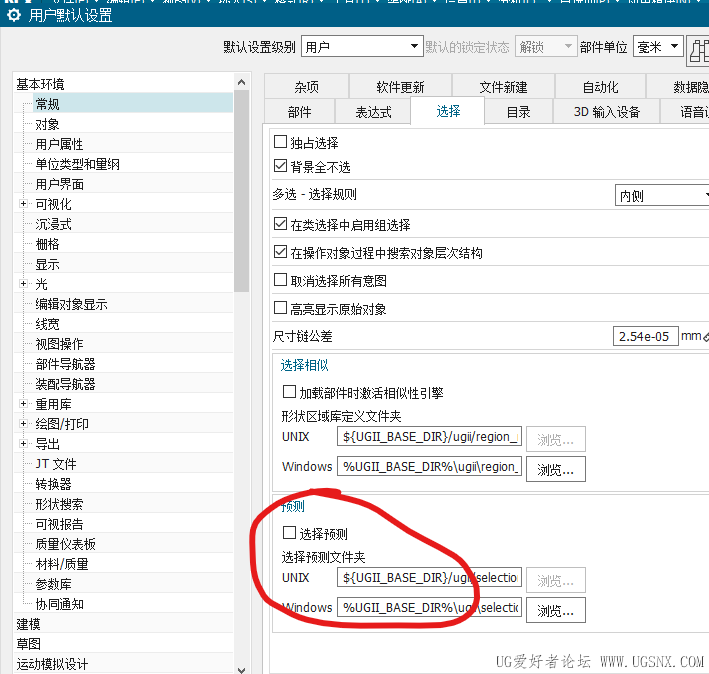

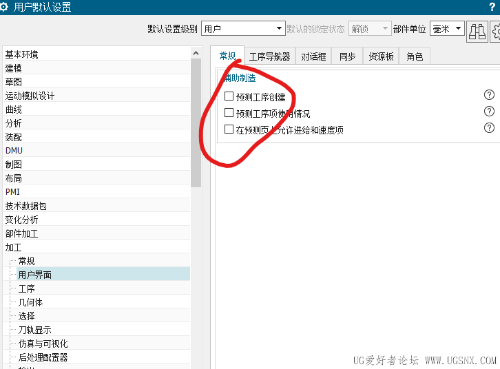

请问各位大佬,为什么我如果不开命令的时候旋转一点也不卡,只要打卡命令比如倒圆角(命令不关的情况下)再旋转模型就会一卡一卡的卡顿,什么原因怎么解决呢?

发表于 2026-6-14 20:04:19 | 显示全部楼层
试一下,关闭预测
