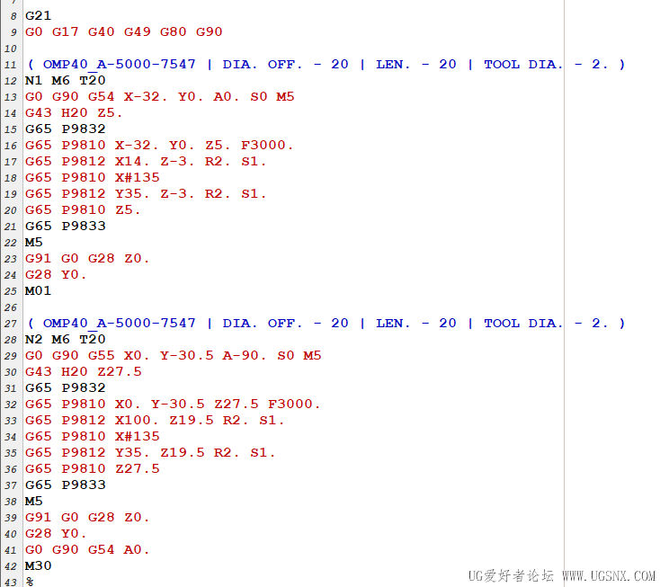

目前网上大多是Mastercam四轴后处理中增中探头功能,有谁会在MC五轴后处理中增加探头功能?

 楼主| 发表于 2026-6-15 07:55:15 | 显示全部楼层
boy9981 发表于 2026-6-14 20:14
新版已带有范例
安装一个Mastercam-Probing
我上面截图就是用Mastercam-Probing2026插件的后处理,但蛤支持3轴、4轴,不支持5轴

 楼主| 发表于 2026-6-17 18:50:31 | 显示全部楼层
liliyiyi 发表于 2026-6-15 17:44
楼主,用的什么后处理?
用的是Mastercam四轴带测头功能的后处理,是安装CIMCO Probing插件后,自带的后处理,适用于mastercam2022~2025
