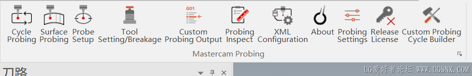

发表于 2026-6-18 08:16:25 | 显示全部楼层
Mastercam-Probing2026插件的后处理 是那个,我安装了怎么没有找导呢?
145
615
615
发表于 2026-6-18 08:47:43 | 显示全部楼层
后处理文件夹里那个自带的后处理
403
1153
1153
 楼主| 发表于 2026-6-18 09:20:10 | 显示全部楼层
安装了Mastercam-Probing2026插件之后,MPFAN.pst就是你要找的后处理

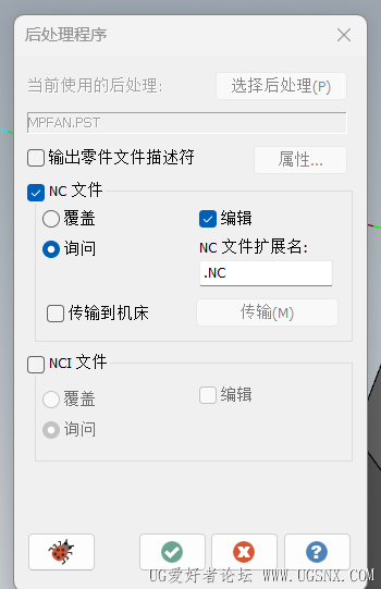

发表于 2026-6-18 15:15:33 | 显示全部楼层
不知道是不是安装问题 MPFAN.pst不能用
403
1153
1153
 楼主| 发表于 2026-6-18 19:57:57 | 显示全部楼层
你的 MPFAN.pst可能不是26版的,你打开这个后处理,看能不能找到17933   maxfrdeg     #Maximum feedrate deg/min,如果是升级版的,则是17992   maxfrdeg     #Maximum feedrate deg/min
如果是后者,很有可能是CIMCO Probing插件的的后处理,有很多地方要修改了才能支持MC26版的测头功能。
