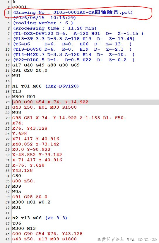

UG后处理,程序开头文件名这部分,哪一条是管这个功能的,我想删除不用?

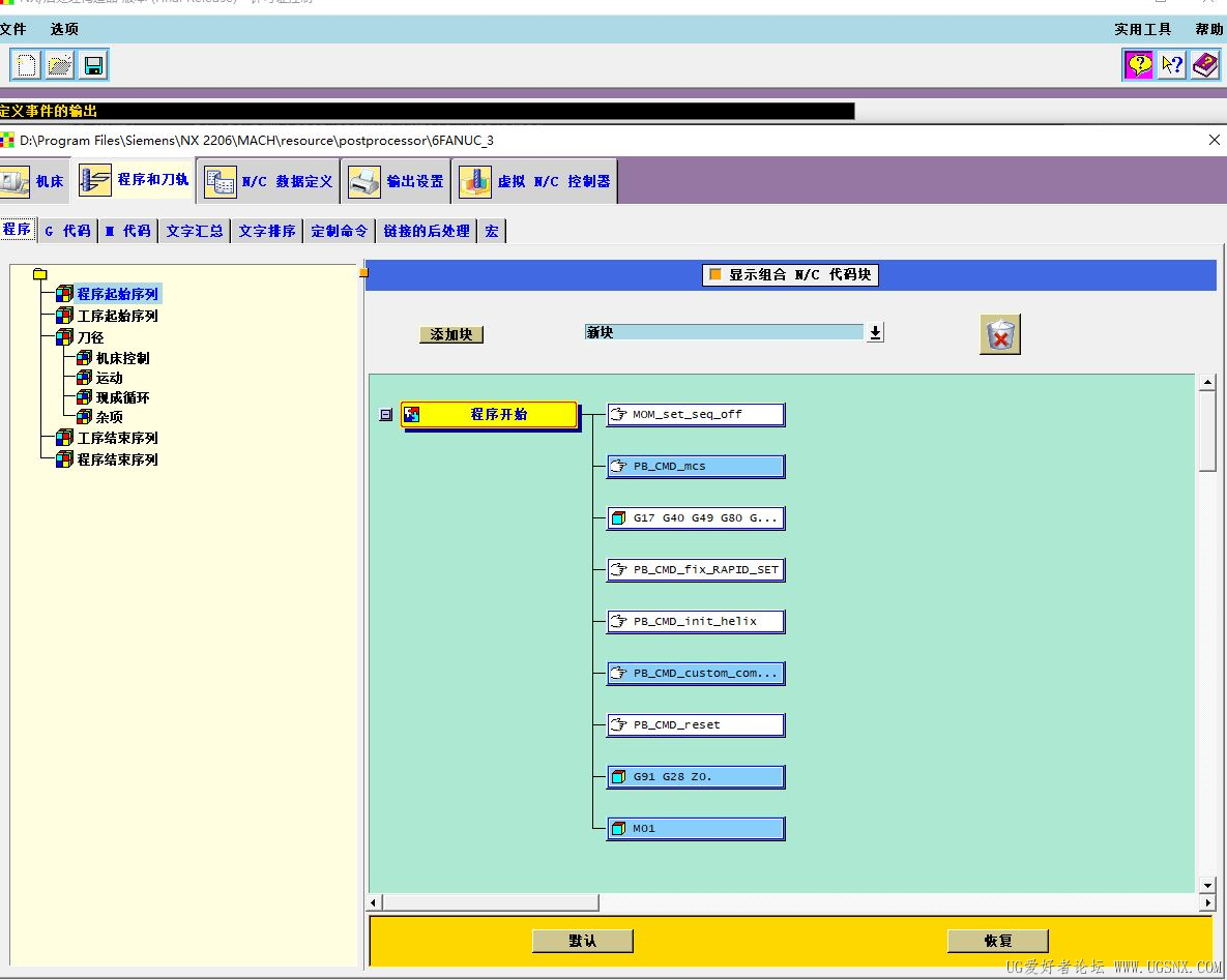

这在程序尾哦,有个重写程序头的,打开里面找找Drawin NO在这一行最前加上#就可以不输出

这个因该在程序尾改,不在程序头这里
