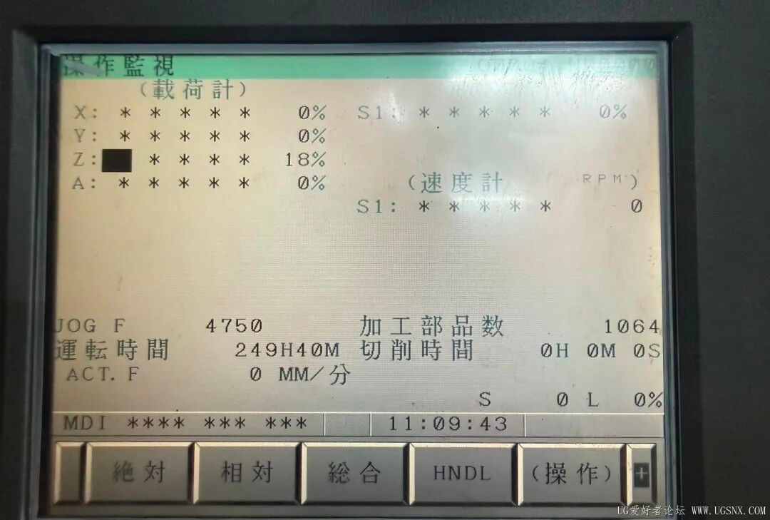

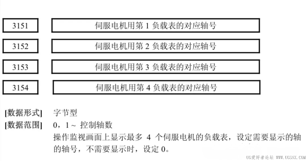

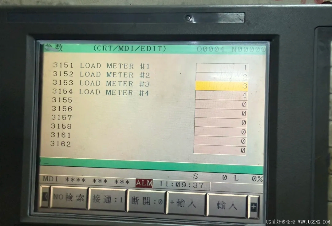

[分享] 发那科系统不显示负载表怎么办
102
1351
7485
7485
发表于 2026-6-16 12:14:54 来自手机 | 显示全部楼层 |阅读模式
通过以下图示设置参数即可解决!
