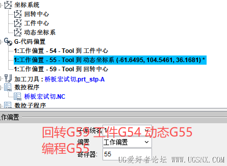

[求助] 关于4轴桥板宏上VT仿真的问题 大佬来
65
65
发表于 2026-6-16 13:08:16 | 显示全部楼层 |阅读模式
VT坐标设置
VT坐标设置

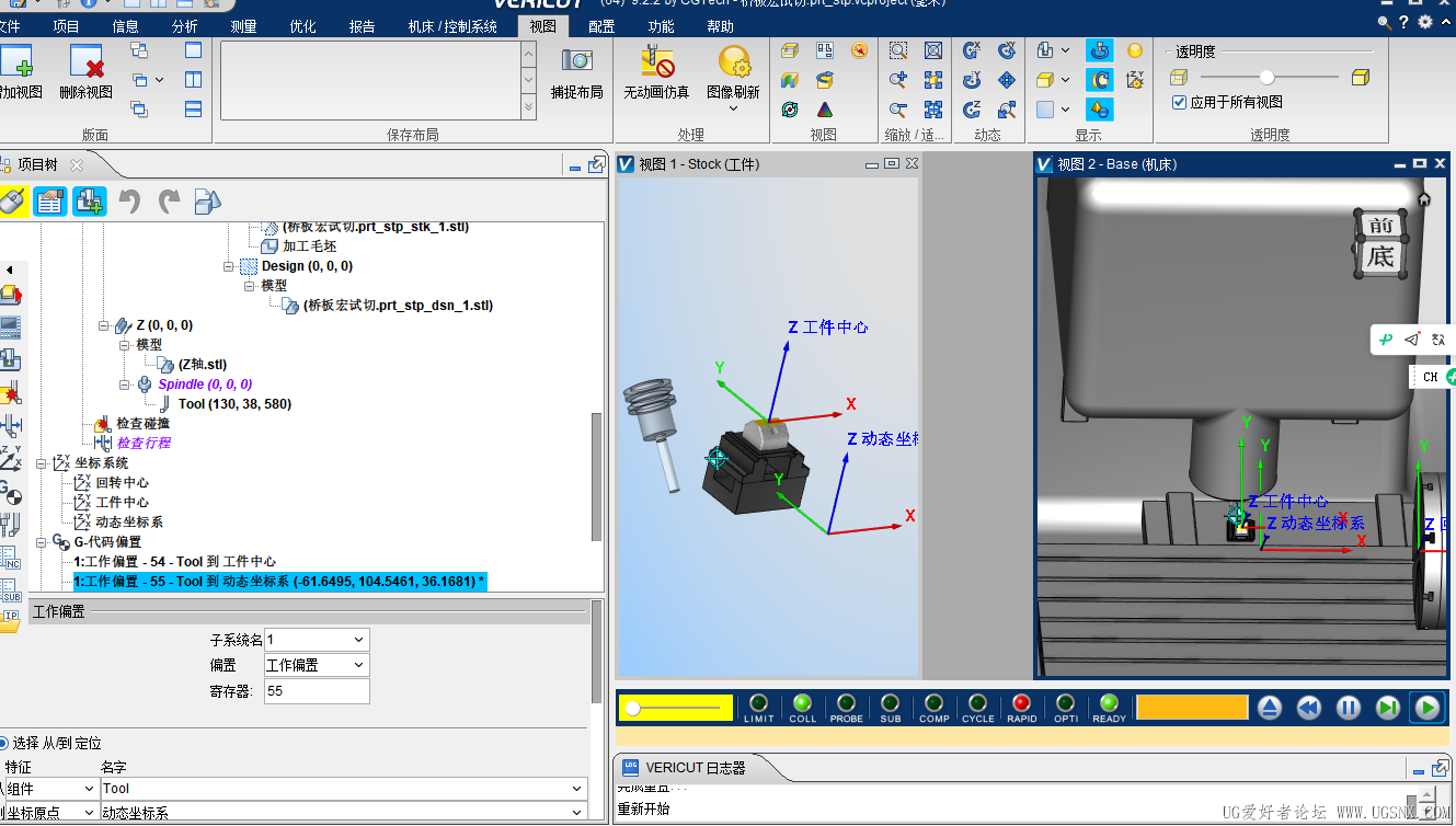

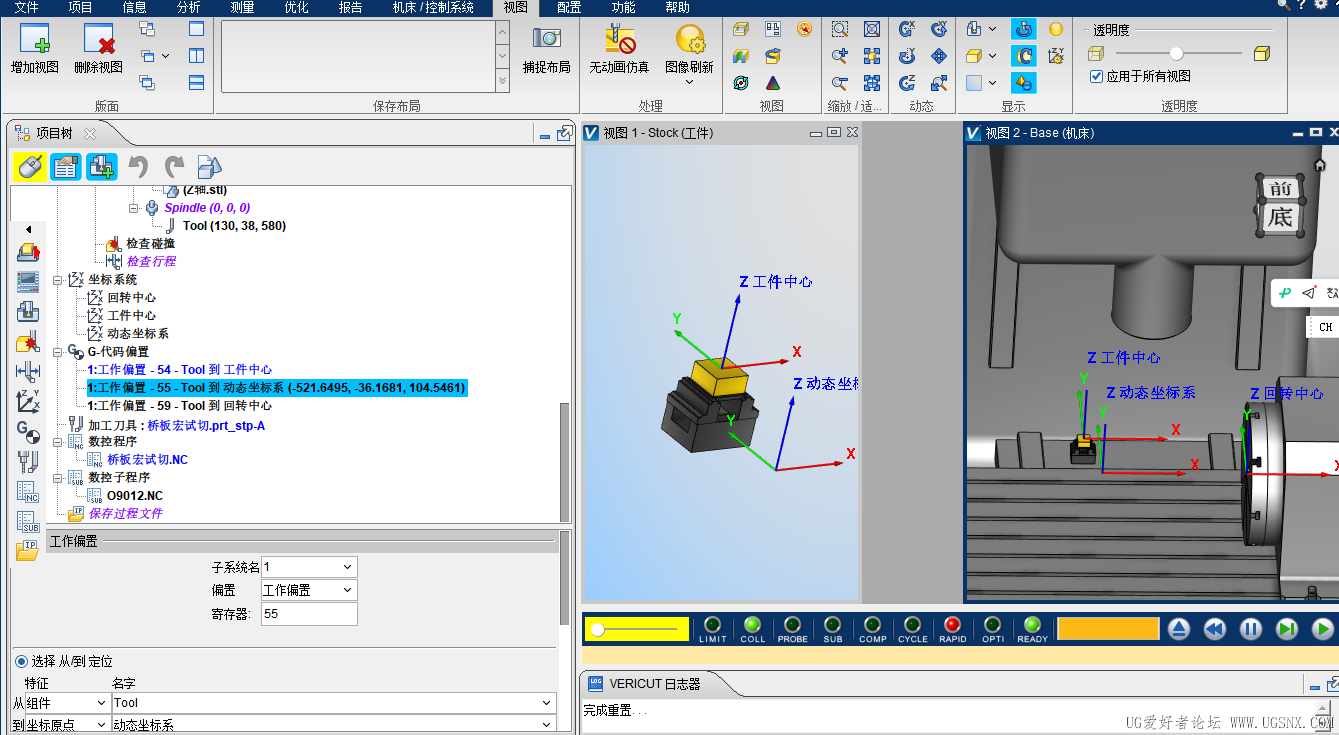

A0度正常
A0度正常
旋转角度后动态坐标跑了
旋转角度后动态坐标跑了

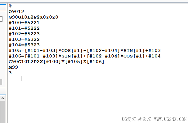

桥板宏程序
桥板宏程序

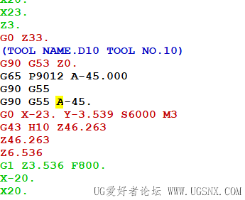

主程序
主程序

 楼主| 发表于 2026-6-16 13:09:26 | 显示全部楼层
旋转一个角度不在位置  动态坐标跑偏了
