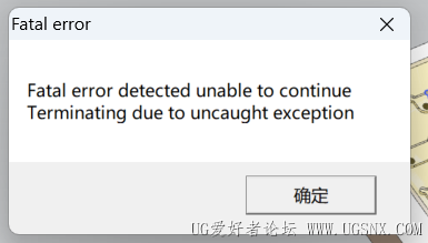

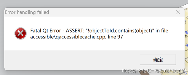

NX12.0编程后处理时,报错闪退 是怎么回事?

 楼主| 发表于 2026-6-17 07:41:03 | 显示全部楼层
是的,关闭杀毒软件后;可以了。

发表于 2026-6-16 16:42:18 | 显示全部楼层
关闭杀毒软件

发表于 2026-6-16 16:38:54 | 显示全部楼层
升级到NX 12.0.2.9

发表于 2026-6-17 10:26:01 | 显示全部楼层
升级到NX 12.0.2.9
