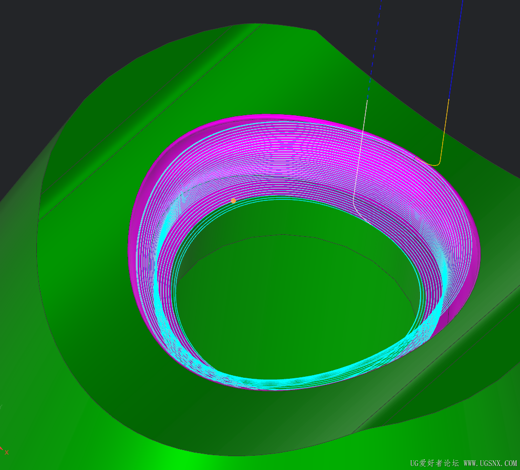

[求助] 红色区域怎么才能使用三轴加工出来

发表于 2026-6-17 14:41:14 | 显示全部楼层
方法有很多,我用引导曲线做的。

发表于 2026-6-17 15:16:57 | 显示全部楼层
等高,曲面,引导曲线都行啊

发表于 2026-6-17 15:26:43 | 显示全部楼层
用棒棒球刀,没刀叫老板买    版本2412

 楼主| 发表于 2026-6-17 15:46:59 | 显示全部楼层
q1027484581 发表于 2026-6-17 15:26
用棒棒球刀,没刀叫老板买    版本2412
这个侧壁好像没铣刀呢
