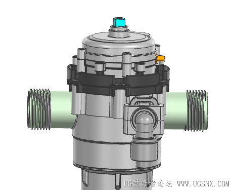

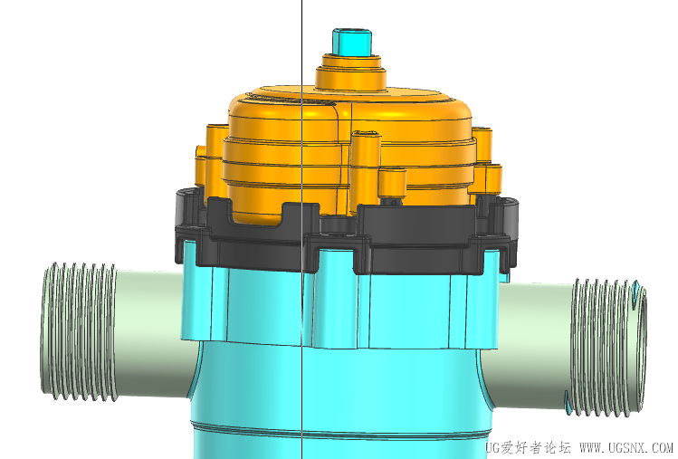

我想要图一的颜色但是导出XT格式怎么就变成图二了,有大神懂吗,怎么可以决绝吗?

发表于 2026-6-19 08:15:45 | 显示全部楼层
装配体中需要单独打开某个零件进行颜色设置,设置好后保存就可以了!

发表于 2026-6-18 14:18:32 | 显示全部楼层
回帖奖励 +1 G币
你打开零件图,看看在零件图状态是不是黄色的

 楼主| 发表于 2026-6-18 14:29:00 | 显示全部楼层
你好,单独打开零件就是黄色的,

发表于 2026-6-18 16:23:59 | 显示全部楼层
你瞅 发表于 2026-6-18 14:29
你好,单独打开零件就是黄色的,
所以导出去就是继承的零件的颜色

发表于 2026-6-18 17:34:05 | 显示全部楼层
也可以指定颜色

发表于 2026-6-27 13:46:49 | 显示全部楼层
回帖奖励 +1 G币
导出去继承的零件的颜色
