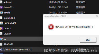

我电脑装过ug2412   然后现在想装ug8.5的时候SPLMLicenseServer_v5.3.1安装会显示这样的报错,我想ug8.5和ug2412都能一起用请问该怎么操作

装了高版本的许可 低版本就不用装许可服务了 跳过SPLMLicenseServer的安装 直接后面的步骤
