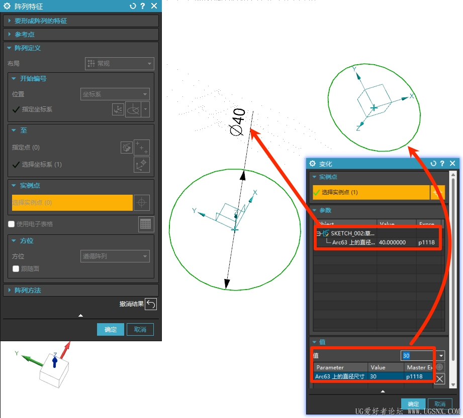

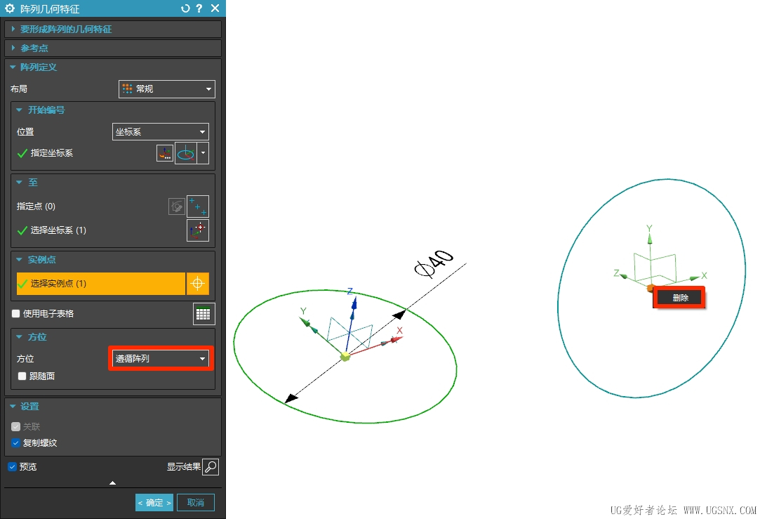

测试了一下。是通过【阵列几何特征】的【常规】坐标系的方式进行的复制吗?可以做到复制,选中实例点右键好像没有【指定变化】选项。
【阵列特征】中是有的,可以调整草图中设置成表达式的尺寸。

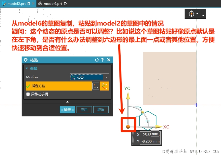

发表于 2026-6-27 13:10:13 | 显示全部楼层
1.草图环境下复制
2.建立新草图,贴上

 楼主| 发表于 2026-6-29 09:58:43 | 显示全部楼层
euclid_h 发表于 2026-6-27 13:10
1.草图环境下复制
2.建立新草图,贴上
谢谢解答,刚测试了一下确实可以。
优点:
1.尺寸不会丢失,复制的时候把尺寸全部复制上。
2.可以跨部件粘贴。
测试情况:
1.如果是以坐标轴作为基准进行尺寸约束,这个尺寸好像不会复制过来,需要重新标注。
2.投影曲线会变成固定曲线,如果原本是通过投影曲线而非坐标系进行完全约束,那么粘贴过去的曲线也是完全约束的。
3.新草图中如果有类似的投影曲线,粘贴的时候移动到与原本的投影曲线重合,好像会自动约束,就是说此时删掉变成固定的老投影曲线不会影响约束。
4.复制草图之后需要使用【完成】方式回到建模环境,不能使用【退出草图】回到建模环境。
疑问:
1. 如图所示。因为不同草图可能需要对齐的位置不同。否则就需要再在新草图内部复制粘贴对齐,再把对齐之前的曲线删除,多了一些步骤。
