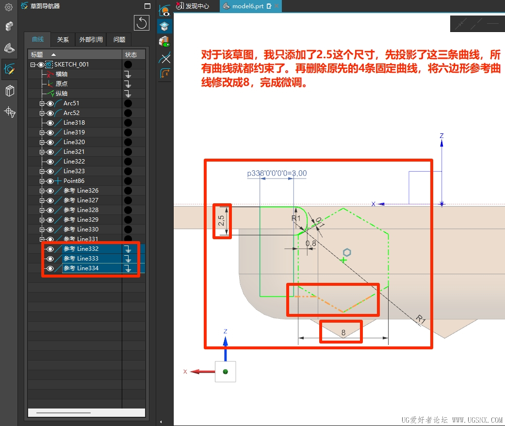

需求来源:有时要在一个零件中绘制两个比较类似的特征,位置和朝向不同,只是某些对应草图的尺寸需要微调。
如果采用复制粘贴解析草图的方式需要选择复制草图需要的投影曲线,但是哪怕有些投影曲线外形完全一致,只是朝向不同,也会导致草图的朝向和外形和预期的不同,搞不太明白。

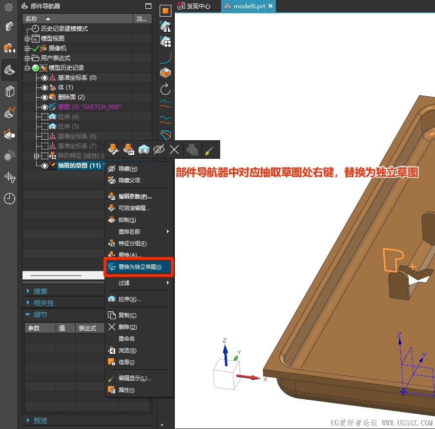

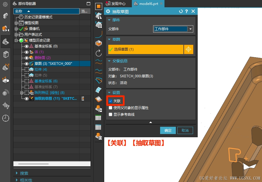

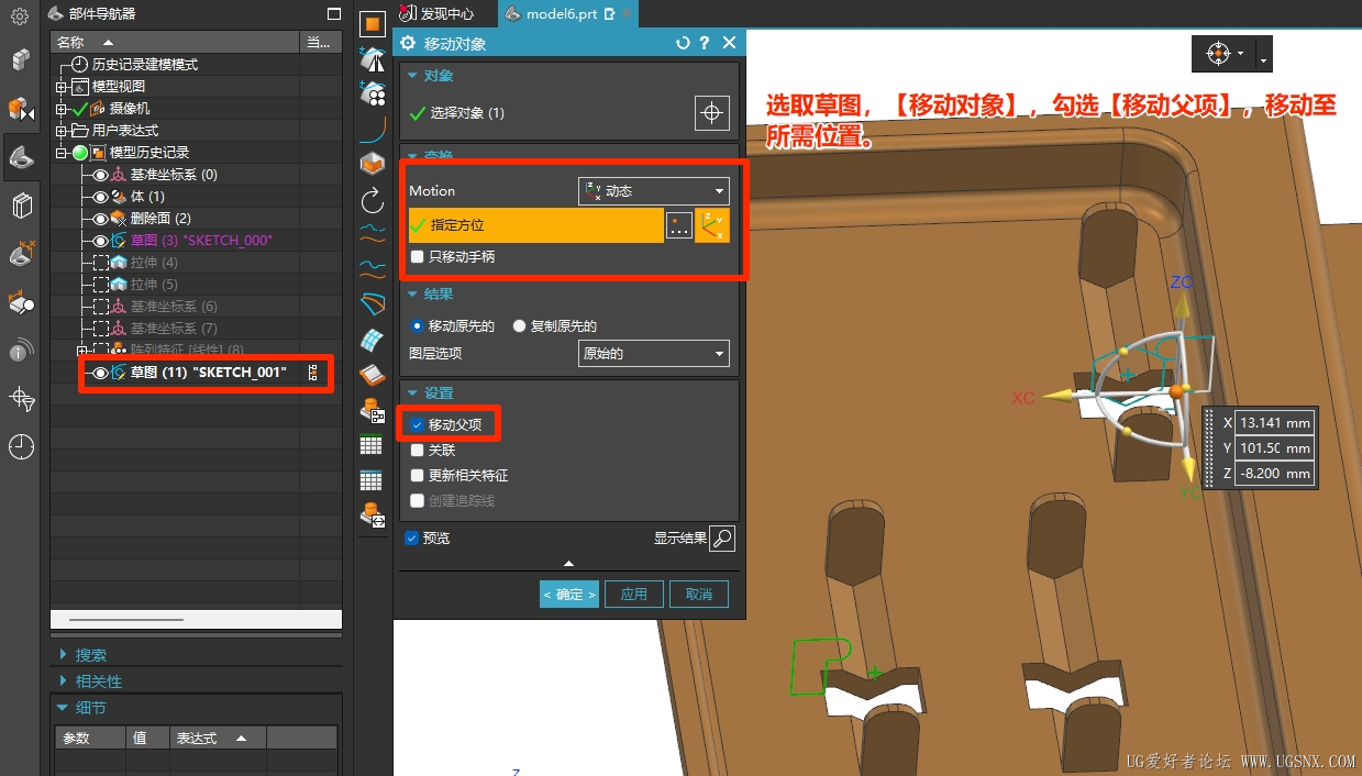

复制移动微调的思路:【抽取几何特征】、【替换为独立草图】、【移动对象】、【投影曲线】、约束和微调。可以实现任意角度任意位置的复制微调。

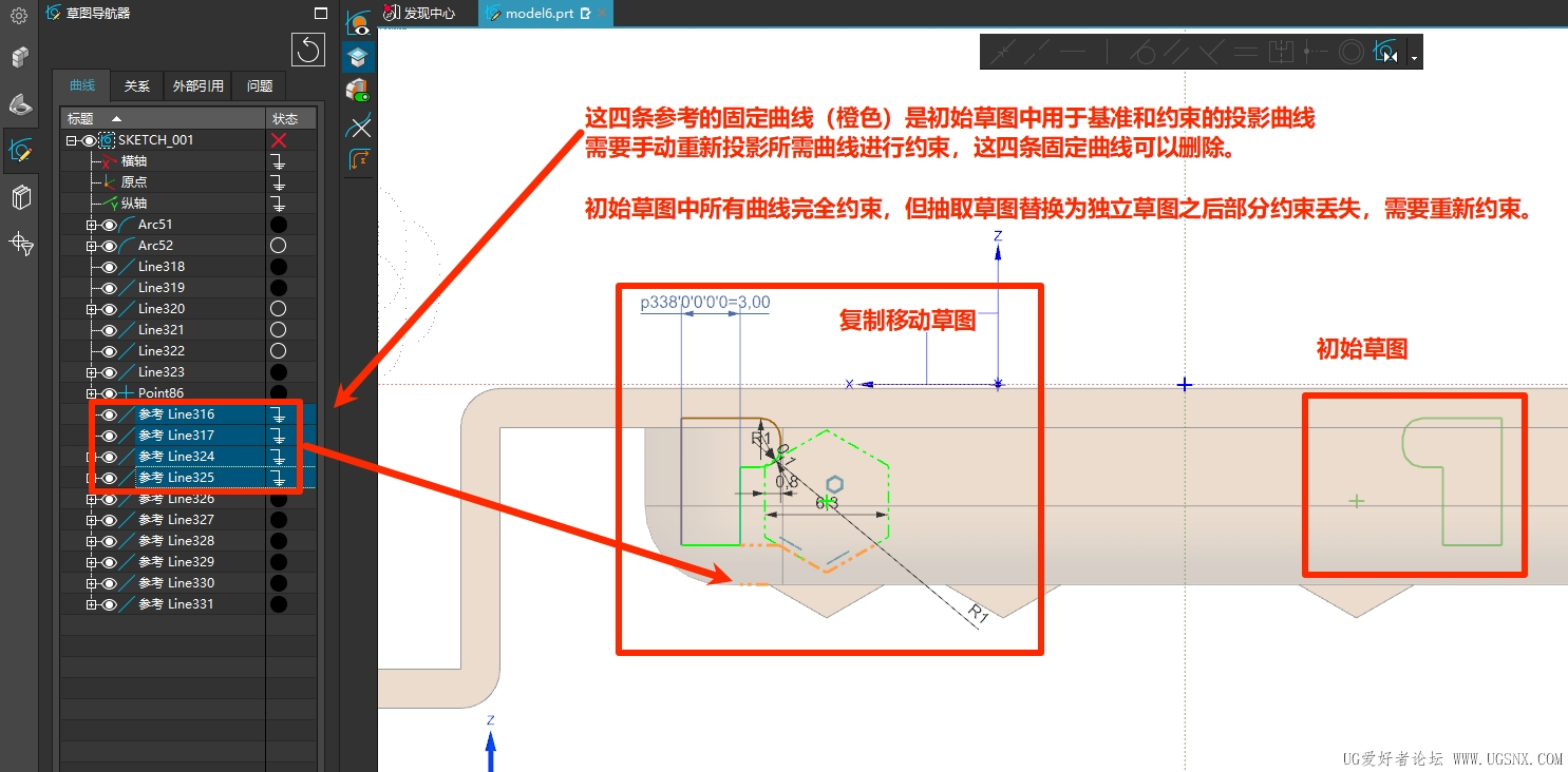

示意如图,【替换为独立草图】后有尺寸约束缺失,需要重新约束。
对于这种位置和朝向变化、尺寸微调的草图或者特征,是否有更方便的操作或者命令?

 楼主| 发表于 2026-6-26 08:30:05 | 显示全部楼层
馨芸 发表于 2026-6-25 17:39
你们都不用 ctrl+t 的吗?各种环境下都好用
草图应该是不能通过【移动对象】复制出来的吧?【移动对象】是有什么勾选项可以复制草图吗?
