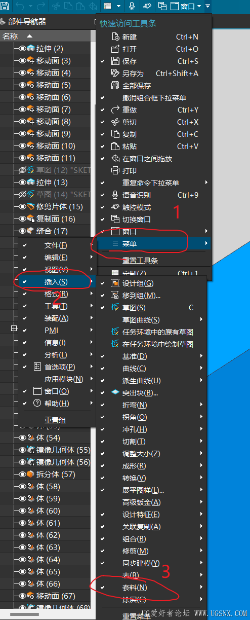

DC2606有嵌套这个功能吗?没找到这个命令,还能找回来吗

发表于 2026-6-23 09:40:49 | 显示全部楼层
在菜单 插入 套料

发表于 2026-6-23 09:36:46 | 显示全部楼层
在钣金里面 套料

发表于 2026-6-23 11:47:11 | 显示全部楼层
嵌套作为独立模块,现在可以多个模块中使用,之前旧版 仅在钣金模块中才能使用。

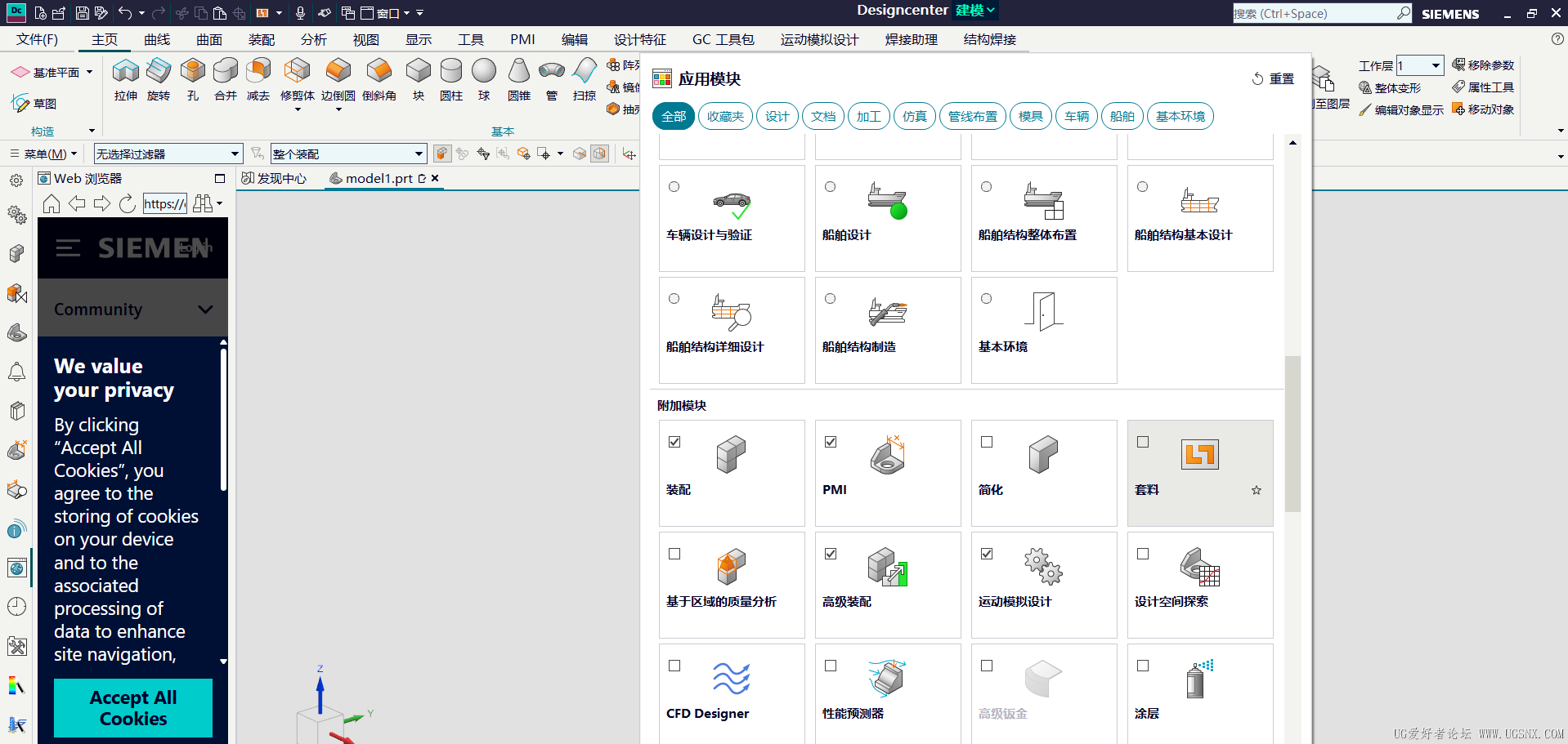

发表于 2026-6-23 17:01:07 | 显示全部楼层
这里也能找到
408
7691
7691
 楼主| 发表于 2026-6-25 14:32:15 | 显示全部楼层
找到了,现在这个命令叫钣金套料
