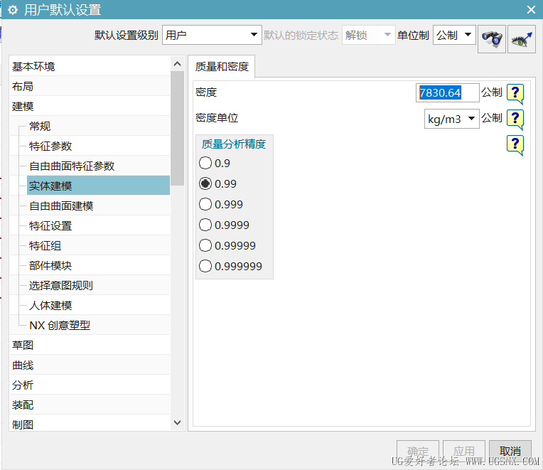

发表于 2026-6-24 08:06:59 | 显示全部楼层
1782259553937.jpg 看一下精度
952

gongyang 发表于 2026-6-24 08:06
看一下精度
好的,感谢
