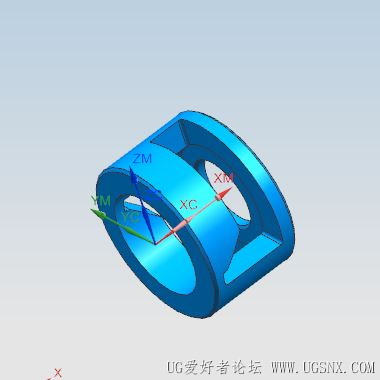

这个工件用UG,四轴联动精侧壁怎么编程序?
通过网盘分享的文件:侧壁一刀.x_t
链接: 侧壁一刀.x_t 提取码: 9rmd

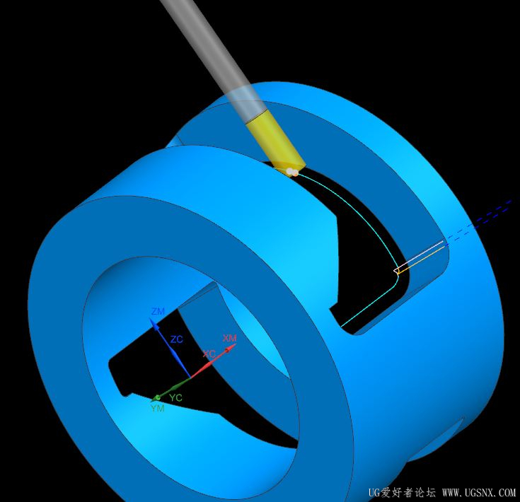

发表于 2026-6-24 09:15:05 | 显示全部楼层
试了一下  侧刃 曲面驱动可以干   自己做面,还有R角单独清角,因为只有0.5  一般太小的到这样一刀不现实

发表于 2026-6-24 09:56:41 | 显示全部楼层
2206版本
侧壁一刀.prt

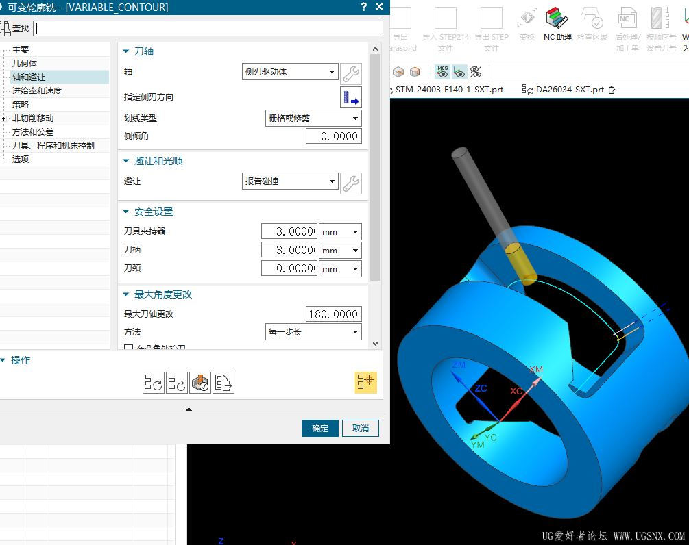

 楼主| 发表于 2026-6-24 13:58:28 | 显示全部楼层
我如果想用D2.5或者D2刀精,应该怎么编程序?我刚才用你给的文件改成D2刀,刀路会变乱

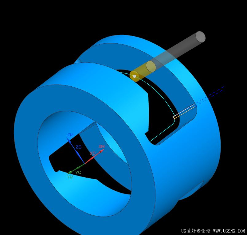

发表于 2026-6-24 14:30:46 | 显示全部楼层
zdp215 发表于 2026-6-24 13:58
我如果想用D2.5或者D2刀精,应该怎么编程序?我刚才用你给的文件改成D2刀,刀路会变乱 ...
R角是0.5的,你用2毫米的肯定会乱啊,你把R角改成1.1就不会乱了,改了要从新做面,如果面很好用外形轮廓铣看看能不能做四轴

 楼主| 发表于 2026-6-24 19:43:07 | 显示全部楼层
noxxxx 发表于 2026-6-24 14:30
R角是0.5的,你用2毫米的肯定会乱啊,你把R角改成1.1就不会乱了,改了要从新做面,如果面很好用外形轮廓 ...
嗯,然后还有个问题 ,中间位置刀轴变换太突然,怎么改缓和一些

 楼主| 发表于 2026-6-24 19:46:30 | 显示全部楼层
改成栅格或修剪就好了
