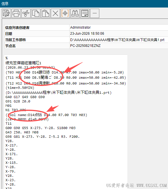

刀单是乱码,下面确实好的,有没有大佬知道这是咋回事

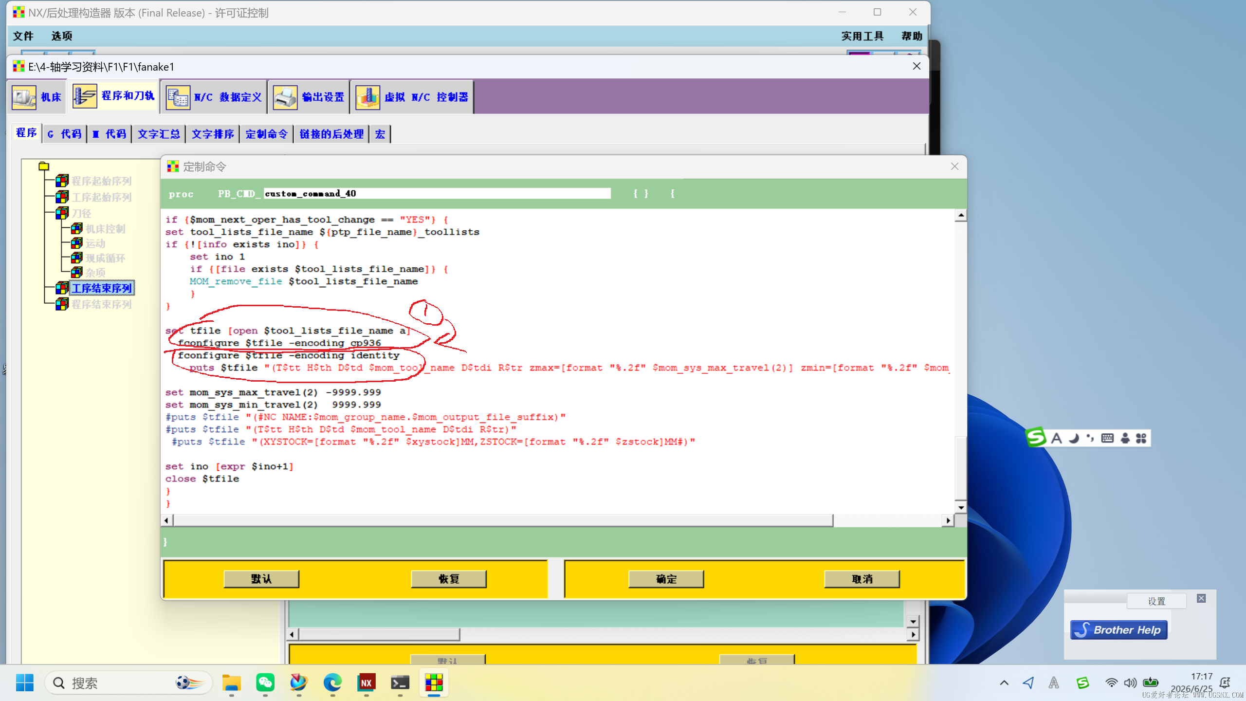

发表于 2026-6-23 22:53:26 | 显示全部楼层
最后把刀单写入文件开头的,那段TCL指令,需要设定一下字符编码格式

 楼主| 发表于 2026-6-24 08:16:57 | 显示全部楼层
可以具体点吗

发表于 2026-6-24 12:28:14 来自手机 | 显示全部楼层
前一段帮坛里的改过一个。你搜一下,参考一下改过来就可以了。写程序头信息尽量用MOM_output_literal命令。不要用puts命令,这样输出的一定不会乱码。
