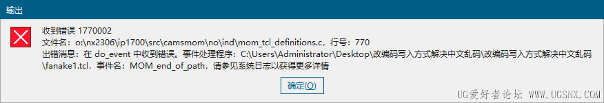

 楼主| 发表于 2026-6-24 16:10:52 | 显示全部楼层
tombai691019 发表于 2026-6-24 12:28
前一段帮坛里的改过一个。你搜一下,参考一下改过来就可以了。写程序头信息尽量用MOM_output_literal命令。 ...
可以帮我看看吗。我不太会改

 楼主| 发表于 2026-6-24 16:14:03 | 显示全部楼层
帮我看看这个。我不会你说的这个

发表于 2026-6-24 19:41:13 | 显示全部楼层
这个没法具体,因为不知道你那段代码的具体位置,要用后处理构造器打开PUI文件修改,直接改TCL文件很麻烦的

发表于 2026-6-24 20:43:07 | 显示全部楼层
1133985 发表于 2026-6-24 16:14
帮我看看这个。我不会你说的这个
只改了编码写入格式,在UG12.0以上版本用,用NX2306测试可以。低版本用会因编码格式问题报警,如果要彻底解决低版也可以用,就要用到我上面说的方法了,由于你的刀单写入方法较特殊,改的话改的地方太多。你可以参考我改过的下面的链接自己改一下试试。
后处理处理出来的中文乱码怎么解决?
https://www.ugsnx.com/forum.php? ... 442&fromuid=2478313
(出处: UG爱好者)
改编码写入方式解决中文乱码.rar
37.04 KB, 下载次数: 6, 下载积分: G币 -1

 楼主| 发表于 2026-6-25 16:09:28 | 显示全部楼层

用2306 报警了

发表于 2026-6-25 17:21:19 | 显示全部楼层
改一下位置看看,不行在代码开头#掉。

 楼主| 发表于 2026-6-25 18:33:48 | 显示全部楼层
tombai691019 发表于 2026-6-25 17:21
改一下位置看看,不行在代码开头#掉。
我去,好了,谢谢大神
