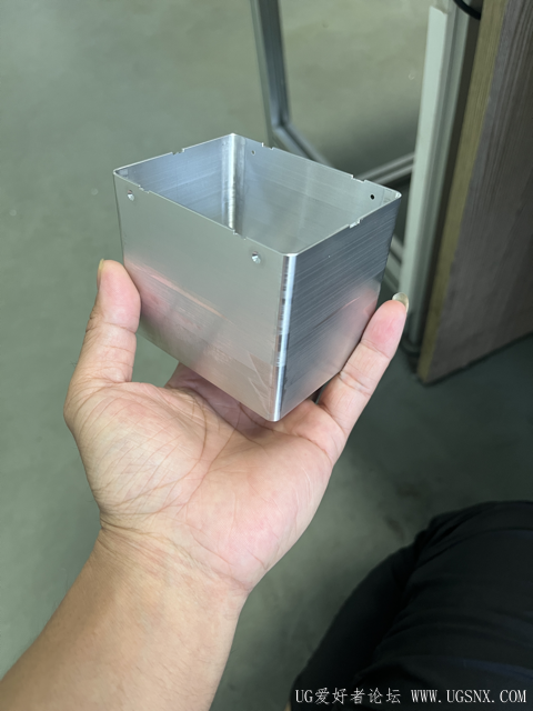

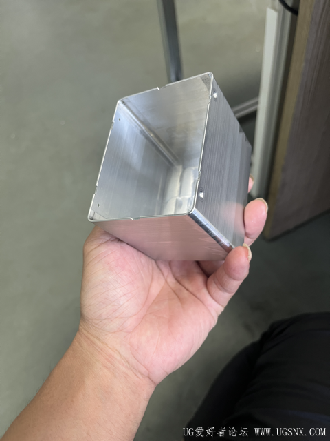

楼主: Jam_son
[已回复] 有没有大佬指点一下,1mm的薄壁件怎么加工

简单点,吸磁铁。内撑外包。

深度70主要看內R多少,看來小刀伸不了這麼深。

石膏大法!!

cwh173121 发表于 2026-6-24 13:49
仿形工装,先内侧做出来,然后填充内侧做外侧咯,慢慢干,不行就多开几次粗释放应力。 ...
最好的是高低温释放应力
