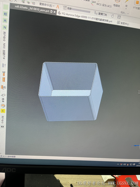

长宽高80×60×70。最主要是变形收口,如何控制?内侧如何精光而不弹刀

像做手板一样  打石膏做

发表于 2026-6-24 09:26:36 | 显示全部楼层
什么材质?能不能直接当成钣金件?如果可以,直接激光下料+激光焊接即可

仿形工装内撑外包咯,坐等大佬解答

铝。二十件

试试,先铣内部,多做内几MM,内撑外夹加工外面

吸盘或者打胶加工,内外开粗留量,光刀一层一层铣下去。因为壁太薄了且70高,必须内外一层一层的铣才比较好。

那确实不好操作,铝的不好焊接

正解。成本低,速度也快

仿形工装,先内侧做出来,然后填充内侧做外侧咯,慢慢干,不行就多开几次粗释放应力。
