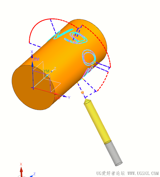

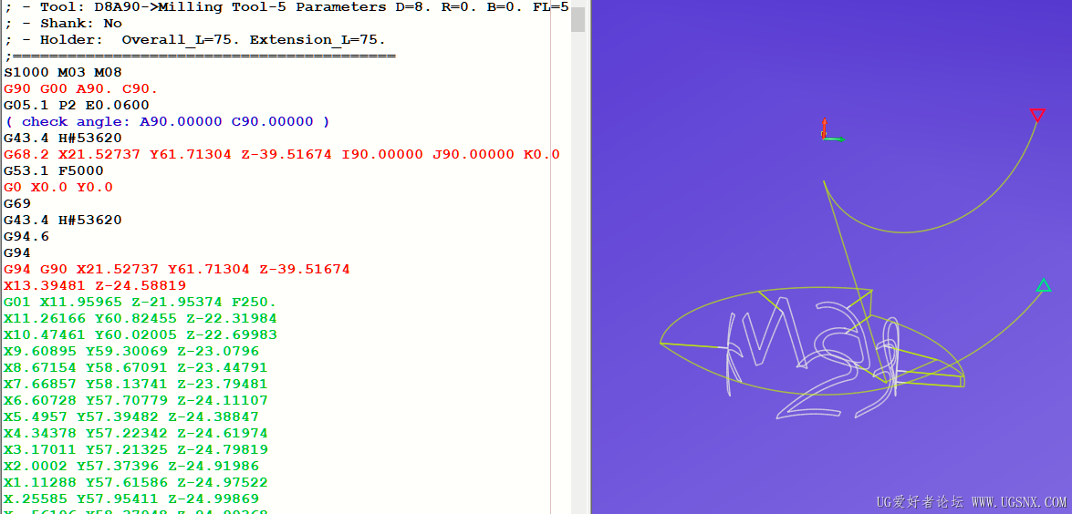

程式编好了,后处理出来是三轴的程式!  后处理是五轴的  也用了别的四轴后处理,一样是三轴程式

破案了  坐标套坐标了  没注意

坐标方向反了
