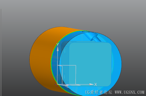

[求助] 各位大佬,斜面上打孔,求帮助。多谢

钻孔前铣出垂直于孔的平面,注意这个平面不一定就得和孔一样大,可以更大点,方便加工,不于四方过切就好

gsphzc 发表于 2026-6-24 20:59
具体要看什么机床,四方最后铣,先端面和外圆,铣孔的垂直平面,打点,钻孔,然后铣四方, ...
学到了

ly563121956 发表于 2026-6-24 21:35
1毫米的孔,用0.5毫米铣。。。。合适吗
那就外发

可以先铣个同轴的4.5沉头,然后点钻,然后钻头然后铣四方

铣个导向再钻

打点,钻孔,然后铣四方
