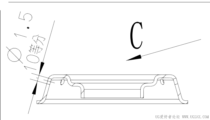

如图箭头位置孔,如何准确标注呢

发表于 2026-6-25 08:58:10 | 显示全部楼层
角度加距离

 楼主| 发表于 2026-6-26 08:24:04 | 显示全部楼层
距离怎么标注呢?标中心线还是孔边的距离?

发表于 2026-6-26 08:26:57 | 显示全部楼层
正常应该是中心线,但是检验的时候不好检验,标孔边距离的话会有误差。
