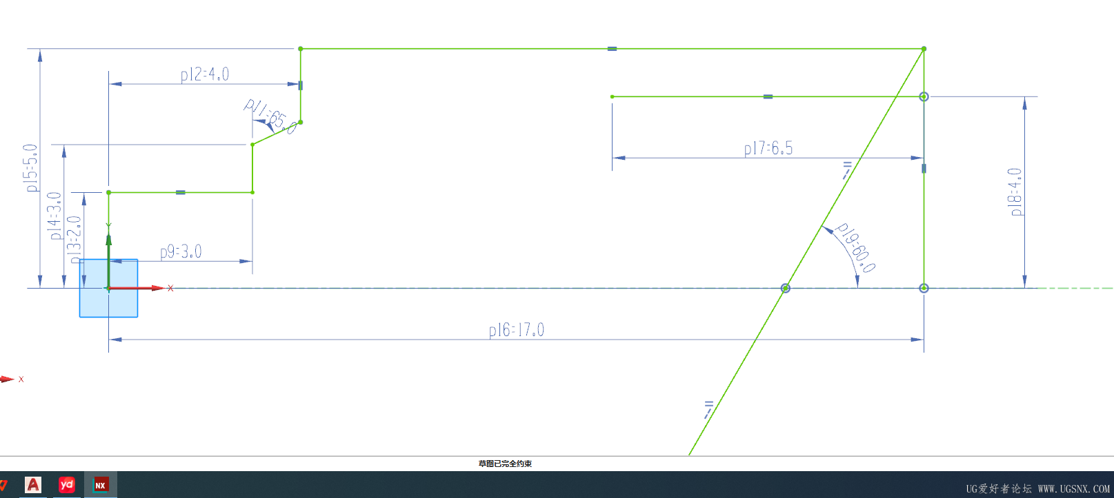

画样条曲线前的草图,已完全约束。
画样条曲线前的草图,已完全约束。
图片一中是,画样条曲线前的草图,已完全约束。

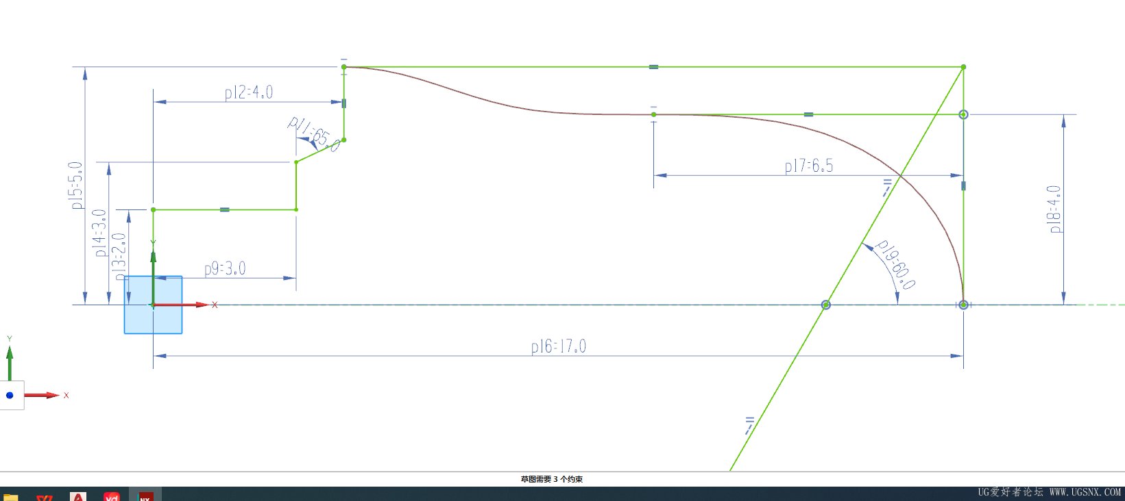

画样条曲线之后的草图,有三个未约束,可是我找不到需要约束的地方。
图片二中是,画样条曲线之后的草图,有三个未约束,可是我找不到需要约束的地方。
问题:
1、有没有大佬可以教一下如何完全约束图中草图,版本:NX1980
2、我跟着视频学的,视频里画完就能完全约束了,我这里还欠约束,是因为高版本草图里有“创建持久关系”命令吗?NX1980有没有?如何开启?
47
2305
2305
 楼主| 发表于 2026-6-25 14:00:22 | 显示全部楼层
我明白了!!!在样条曲线的G1里我没有定义G1幅值,定义完之后就好了
