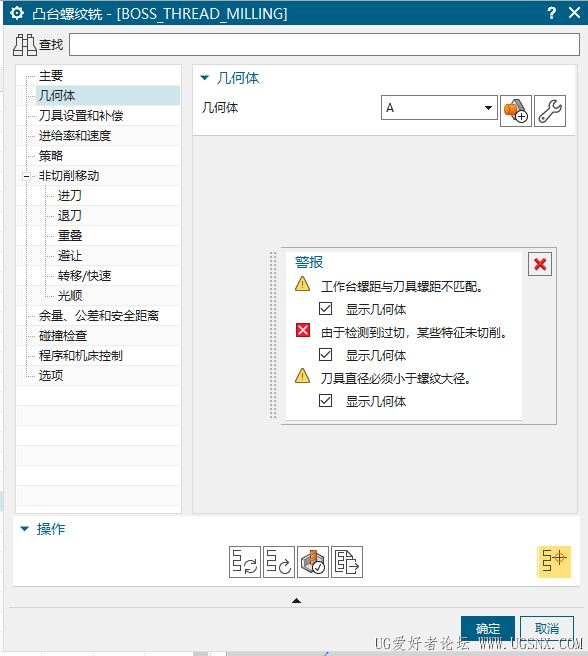

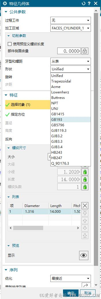

UG铣外螺纹对刀具直径还有要求?
还有铣M10外螺纹时用从表的方式,标准为什么不能切换到GB193
UG版本是2206

铣螺纹,刀具要按照买的螺纹铣刀严格填写参数。

发表于 2026-6-26 09:47:23 | 显示全部楼层
刀具刃长跟螺距不一致

 楼主| 发表于 2026-6-27 08:34:04 | 显示全部楼层
1.5螺距,刀片实际长度14,UG里的刀刃长度应该填14,还是要填1.5的整倍数?

发表于 2026-6-27 08:35:02 | 显示全部楼层
zdp215 发表于 2026-6-27 08:34
1.5螺距,刀片实际长度14,UG里的刀刃长度应该填14,还是要填1.5的整倍数? ...
买到螺纹铣刀了吗,是单刃的还是多刃的。
