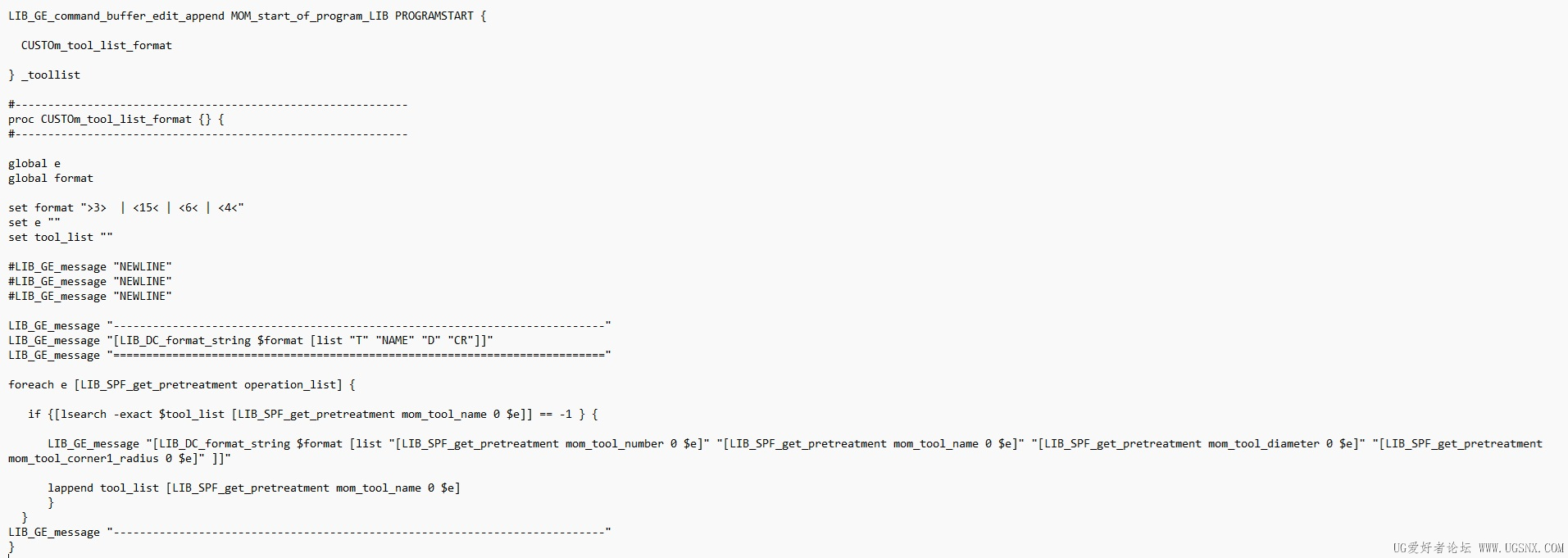

大神们PC后处理刀具列表无法输出刀具直径、圆角。需要怎么解决

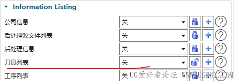

发表于 2026-6-26 07:53:11 | 显示全部楼层

 楼主| 发表于 2026-6-26 15:44:50 | 显示全部楼层
白色治愈之风 发表于 2026-6-26 07:53
pc后处理刀具列表是自己就有吧。
大佬,能否给个微信。这个刀具列表不能输出到NC代码里面

发表于 2026-6-26 16:15:07 | 显示全部楼层
        global mom_isv_tool_count
        global mom_isv_tool_name
        global mom_isv_tool_type
        global mom_isv_tool_number
        global mom_isv_tool_carrier_id
        global mom_isv_tool_flute_length
        global mom_isv_tool_x_correction
        global mom_isv_tool_y_correction
        global mom_isv_tool_z_correction
        global mom_isv_tool_r_correction
        global mom_isv_tool_carrier_name
        global mom_isv_tool_pocket_id
        global mom_isv_tool_diameter
        global mom_isv_tool_nose_radius
        global mom_isv_tool_corner1_radius
        global mom_isv_tool_adjust_register
        global mom_isv_tracking_point_count
        global isv_ini_tool_info
        global isv_ini_tool_count
        global mom_isv_tool_channel_id
        global mom_isv_tool_p_number
        global mom_multi_channel_mode
        global mom_output_unit mom_part_unit
        global mom_isv_tool_device_namey
        global mom_isv_tool_adjust_reg_toggle
        global mom_ug_version
        global ini_file_channel_number
        global lib_spf
        global mom_number_of_runs mom_run_number
        global mom_isv_tool_track_point_name mom_operation_info mom_operation_name_list
    global i
    MOM_output_text "(---Tool List---)"
    for { set i 0 } { $i < $mom_isv_tool_count } { incr i } {
    MOM_output_text "(T$mom_isv_tool_number($i)|$mom_isv_tool_name($i)|Dmom_isv_tool_diameter($i)|Rmom_isv_tool_corner1_radius($i)|FLmom_isv_tool_flute_length($i))"
这是我用的输出刀具列表的代码。

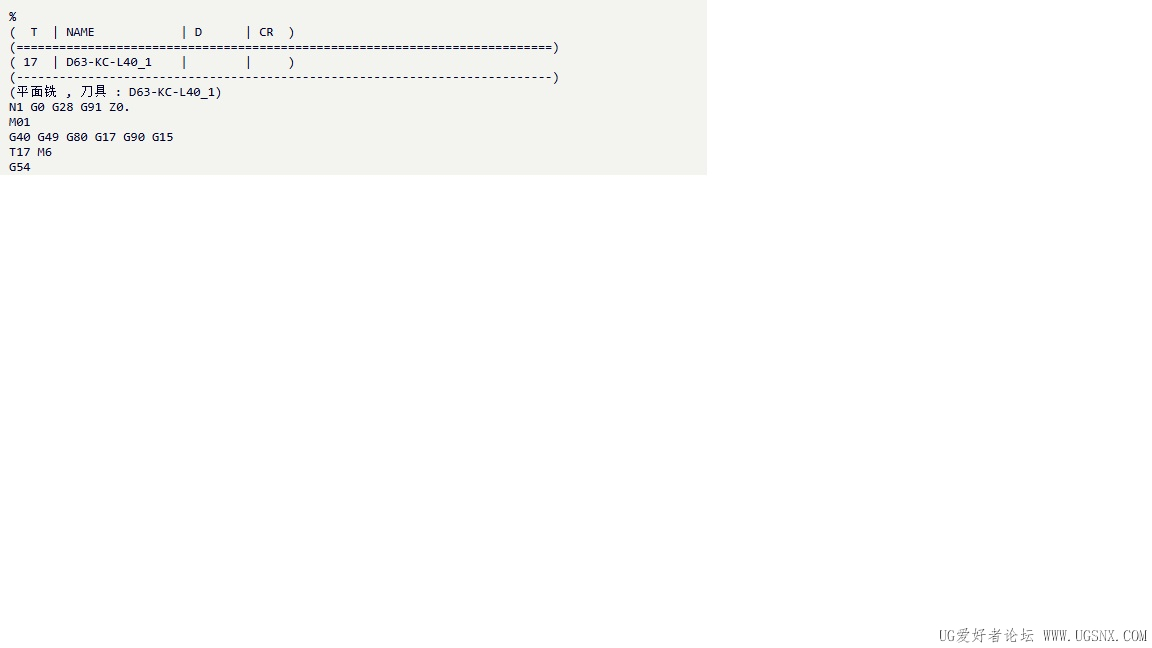

发表于 2026-6-26 16:17:10 | 显示全部楼层
333.png 这是输出的格式,没有刀具长度的变量,只有刀具刃长的。
