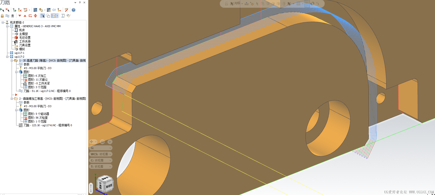

[求助] 为什么MasterCAM等高刀路不对?

 楼主| 发表于 2026-6-26 10:10:48 | 显示全部楼层
18858528235 发表于 2026-6-26 09:37
曲面延伸一下就好了
是推拉还是用曲面?加了曲面刀路控制是不是要做辅助线圈起来?
138
1667
1667
发表于 2026-6-26 10:17:53 | 显示全部楼层
回帖奖励 +1 G币
这样的吗?
333
1364
1364
发表于 2026-6-26 10:33:30 | 显示全部楼层
回帖奖励 +1 G币
用高速回圈,就取消进退刀
238
1051
1051
 楼主| 发表于 2026-6-26 13:09:38 | 显示全部楼层
这个进刀的地方是不是没有刀路延伸?
35
465
465
发表于 2026-6-26 21:42:53 | 显示全部楼层
用曲面,推拉改变了图你别处没法弄了
