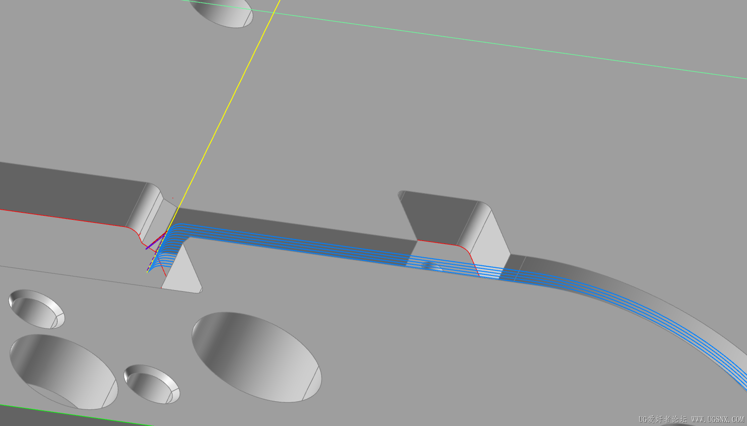

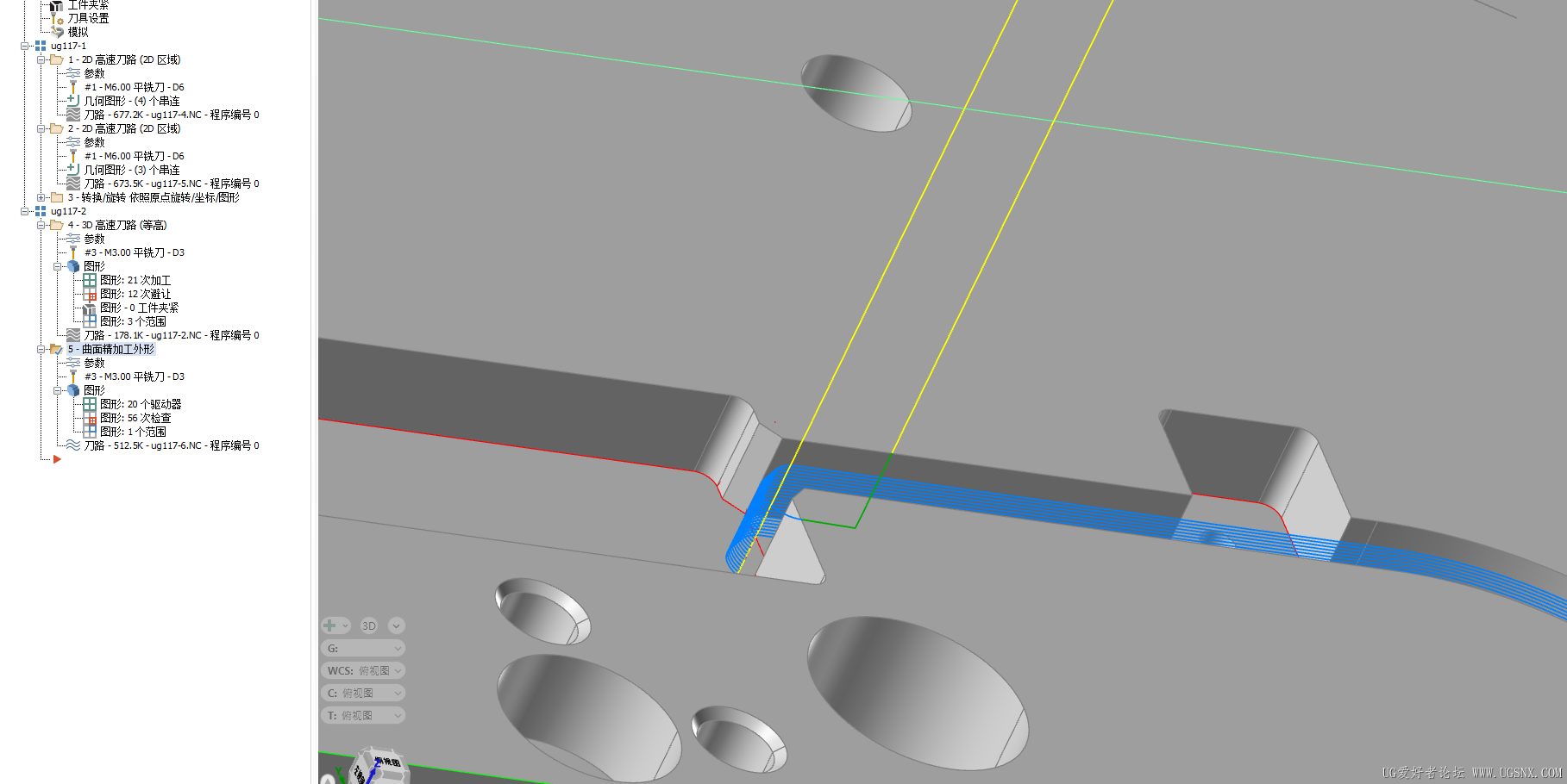

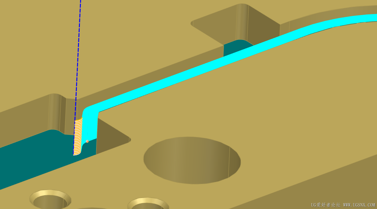

用传统等高和高速等高想做刀路延伸该怎样做,延伸出去只有一边,且刀路有点乱

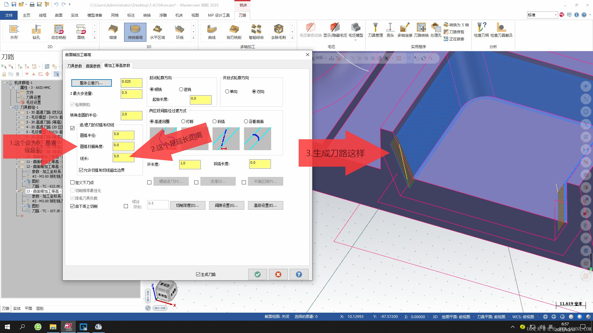

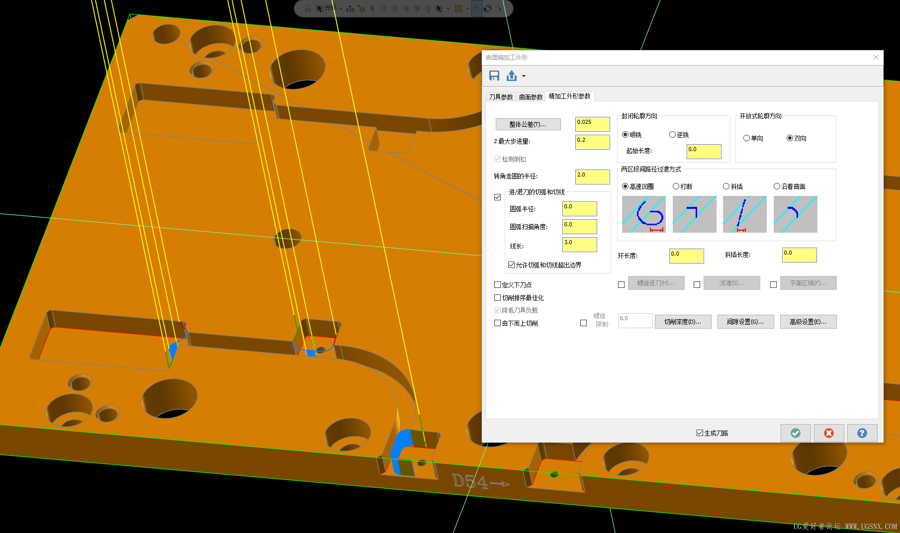

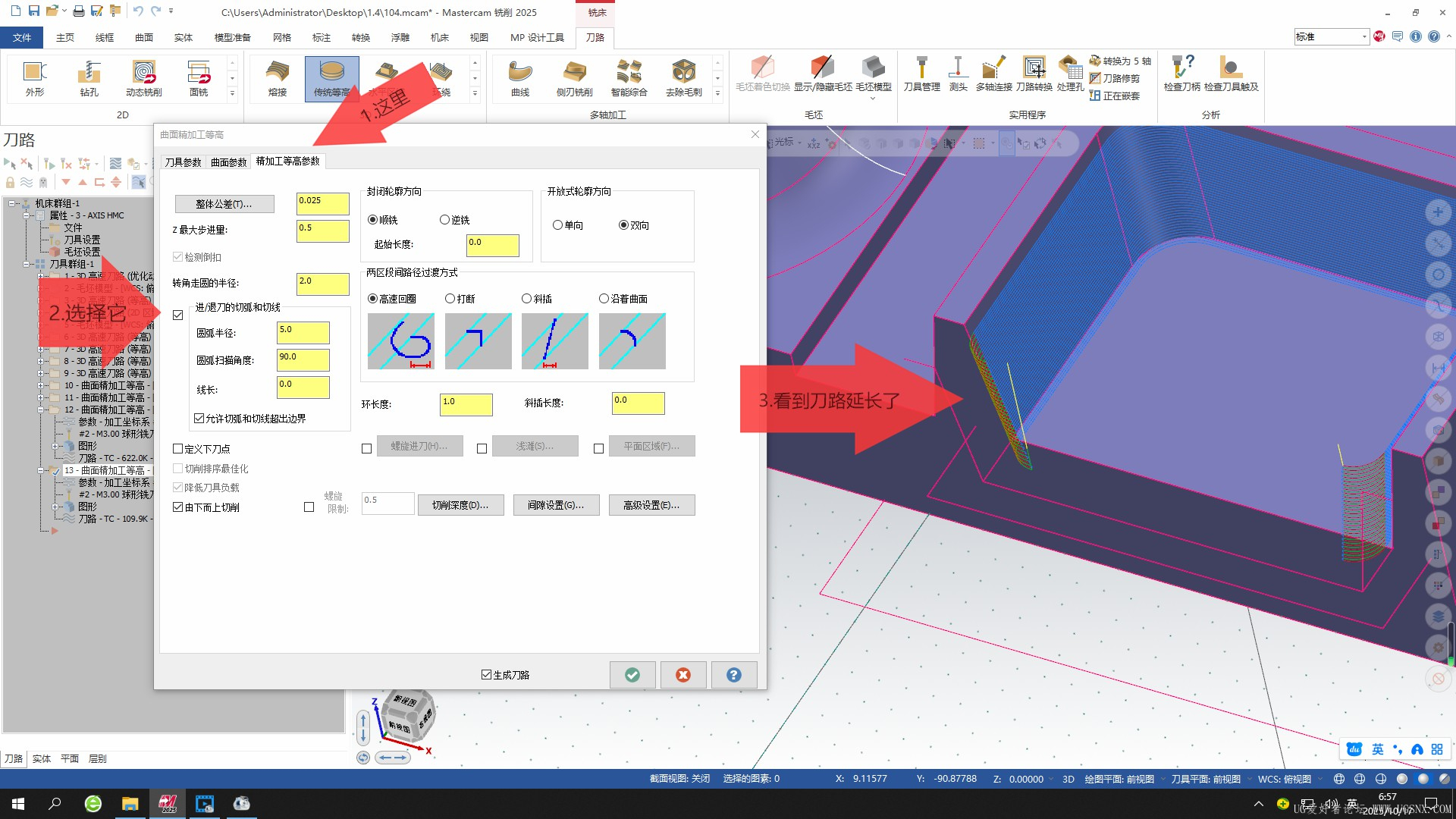

用MC2025打不开,发2张以前的笔记,不知道适用否
1.1
1.1
1.2
1.2
1.3
1.3

 楼主| 发表于 2026-6-26 07:45:27 | 显示全部楼层

试过传统等高的这个,高速环可能因为回转直径的原因  不走里面的槽,只在大的槽里面走

 楼主| 发表于 2026-6-26 09:36:33 | 显示全部楼层
传统等高是这样的...不知道问题在哪

发表于 2026-6-26 09:37:55 | 显示全部楼层
回帖奖励 +1 G币
曲面延伸一下就好了

发表于 2026-6-26 09:45:26 | 显示全部楼层
把图复制一份,延伸一下面试试呢

 楼主| 发表于 2026-6-26 10:10:21 | 显示全部楼层
13833986530 发表于 2026-6-26 09:45
把图复制一份,延伸一下面试试呢
是推拉还是用曲面?加了曲面刀路控制是不是要做辅助线圈起来?
