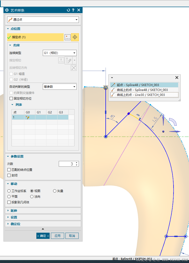

 楼主| 发表于 2026-6-27 15:26:02 | 显示全部楼层
各位大佬,我现在知道了相切圆为什么会与原有草图发生约束冲突,是因为NX帮我添加的约束与相切冲突,现在已解决。

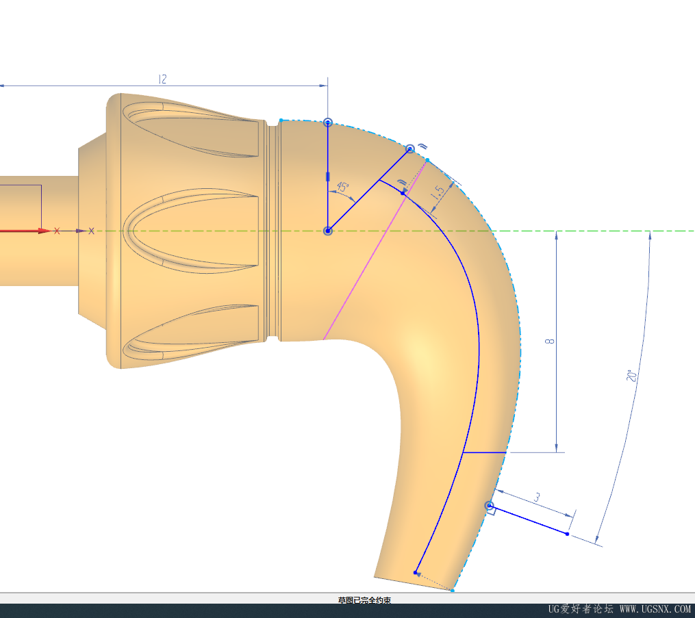

但是在接下来的过程中,绘制样条线与原有约束冲突,怎么排查与哪个原有约束冲突,或怎么查看NX帮我多添加了哪一个约束。问题见图片。
开始绘制样条线前为完全约束
开始绘制样条线前为完全约束
捕捉样条线第一个端点

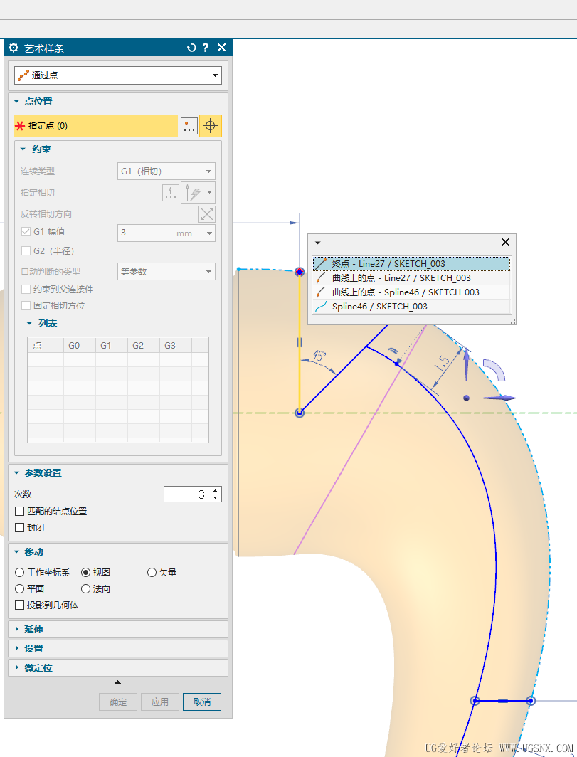

捕捉样条线第一个端点
捕捉样条线第二个端点

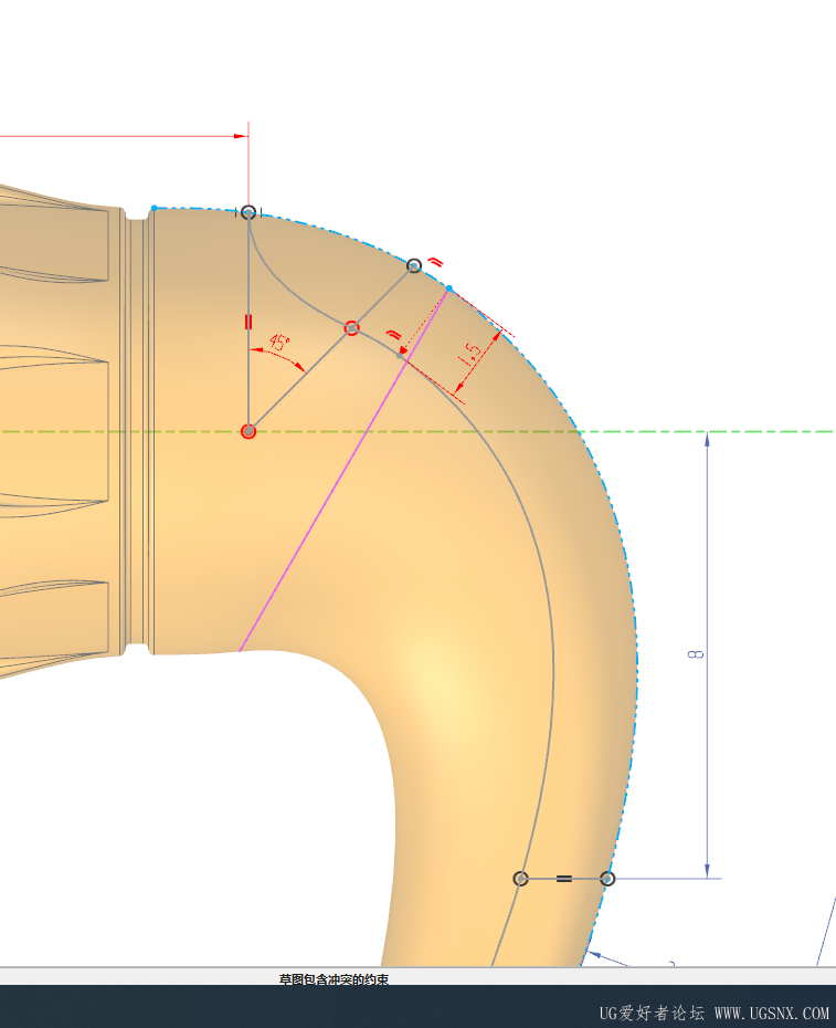

捕捉样条线第二个端点
样条线均为G1相切,G1幅值为3mm。设置完成后显示约束冲突
